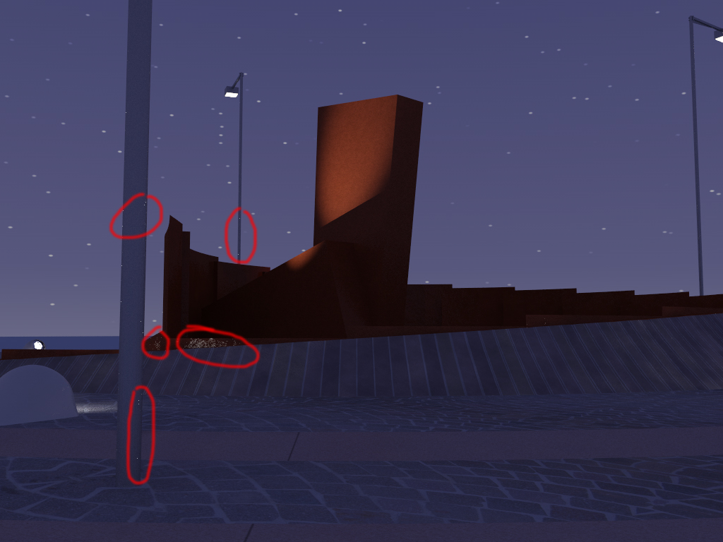

premetto che ho cercato topic simili e non ho trovato nulla.. quando vado a renderizzare la scena mi appaiono degli strani puntini bianchi, la cosa accade solo quando ho l'ambiente notturno... da che diavolo dipende?! :@

mah, stai usando vray? perche' sei nella sezione vray...a me pare che stai usando invece il cielo fisico di cinema4D...perche' vedo le stelle dietro, in caso potrebbe essere quello che ti si riflette nei materiali riflettenti...sono le stelle..
Fammi sapere se hai sbagliato sezione di sposto il messaggio nel forum generale..
mz :x

si si confermo che ho vray, e non è il riflesso delle stelle perche ho provato a toglerle ma i puntini vengono lo stesso.... ho notato però che più aumento la qualità del render e meno puntini compaiono....potrebbero dipendere da un qualche valore....il problem è sapere quale :?

controlla che nel tab color mapping "clamp level" sia a 2 e nel tab indirect illumination togli le spunte in GI caustic sia reflective che refractive

Stani ha scritto:si si confermo che ho vray, e non è il riflesso delle stelle perche ho provato a toglerle ma i puntini vengono lo stesso.... ho notato però che più aumento la qualità del render e meno puntini compaiono....potrebbero dipendere da un qualche valore....il problem è sapere quale :?
Come fai a togliere le stelle che in vray nn ci sono ?? :o

perche non sto usando un cielo fisico, semplicemente ho messo in ambiente uno sfondo sfumato con shader spazio ;)
grazie flow, ormai proverò lunedi 8-)

ho trovato l'inghippo, i puntini erano semplicemente il riflesso dei faretti su cui avevo applicato un materiale con luminosity attivo, diminuendone il valore o disattivando il livello i puntini spariscono....solo che ora non riesco a dargli quell'effetto "acceso" :?
