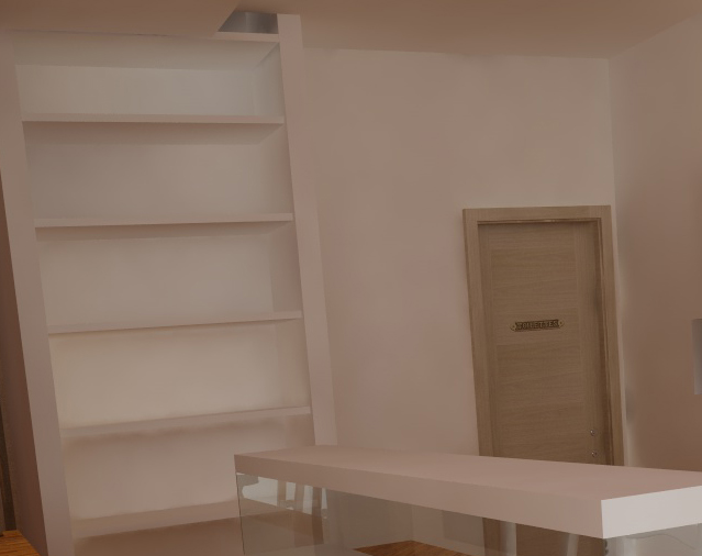

Buongiorno a tutti.
C'è qualcuno che mi sa aiutare a risolvere questo problema?
Spesso nei render vengone delle macchie sia chiare che scure soprattutto negl'angoli dei muri... non so come riuscire ad evitarle.
Grazie
Alzz

Ciao alzz benvenuto. Questo problema lo danno i settaggi bassi di ig. Se conosci i settaggi devi alzare gli hemispheric subdivision se invece non conosci i settaggi dovresti provare il settaggio ir+lc medium quality o high, dovrebbe risolvere il problema.

Con hemispheric subdivision avevo già provato... ho alzato a 60 sia quel valore che l'interpolated sample.... ma la luce passa comunque attraverso le pareti negli angoli. L'altro valore che mi hai detto non ho capito qual'è. Dove si trova?

l'altro parametro a cui si riferiva Mz in realtà non è un parametro... si riferiva ai preset di Vray che trovi nel Tab Indirect Illumination.

Le macchie nere le risolvi come ti hanno già indicato. Quelle bianche sono artefatti della gi ed è come se si sommasse nei punti di contatto tra facce dello stesso oggetto e oggetti diversi. E' un vecchio problema di non facile soluzione. Puoi provare col tag compositing di vray abbassando l'emissione della gi della parete e della porta

Ho trovato la soluzione per le macchie scure, che sta nel amumentare la definizione nei preset GI nella indirect illuminatio di VrayBridge... purtroppo però i tempi si dilatano un pochino e bisognerà trovare un compromesso.
Per quelle della luce che passa negli angoli attraverso i muri, invece ancora nulla... brancolo nel buio.

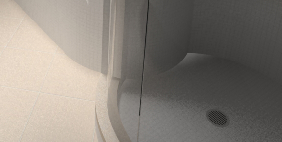

hai provato a controllare se i muri si intersecano bene?
Magari hanno una piccolissima fessurina che ti crea quel problema !!

Purtroppo si. Nell'immagine della doccia fondo e parete son addirittura un unico solido...

che versione di vray hai?
posta tutti i parametri della scena, luci, ombre, parametri vray ed anche i parametri del materiale che ti crea il difetto
oppure elimina arredi e textures e posta la scena
