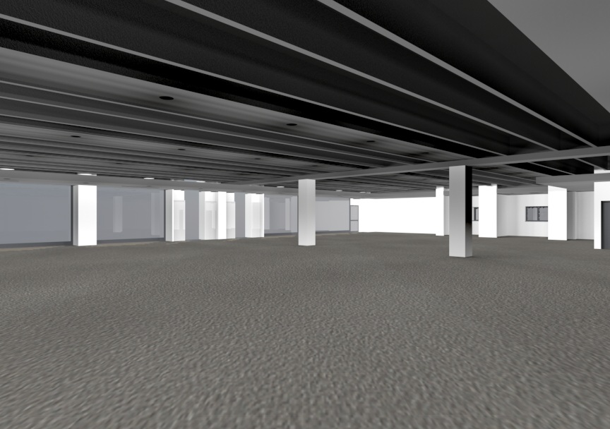

Ciao a tutti,
come posso fare a rendere "accesi" i miei faretti nel controsoffitto?!
dite che sarebbe meglio vedere qualcosa di esterno dalle vetrate sulla sinistra?!Se si come?!
non sembrano plastiche le parete anzichè intonacate?!
E' il mio primo render di un interno..capitemi!!

per accendere i faretti mi sembra logico mettere delle luci :shock:
poi inizia a postare i parametri dell'illuminazione che stai usando....
se cerchi nel forum trovi un sacco di post che trattano lo stesso argomento ;)
hai gia dato un occhio qui??? ---> http://www.betarender.com/

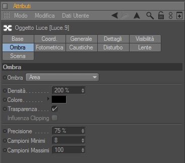

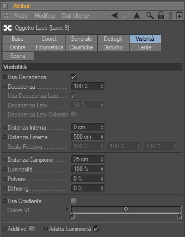

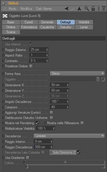

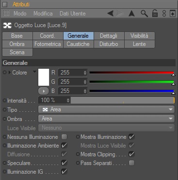

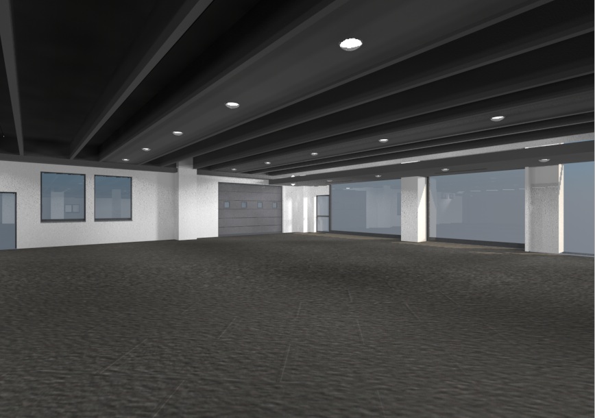

Ho inserito ad ogni farette le luci ma questo è l'effetto!!
Allego le caretteristiche delle luci usate per i faretti!!
IG : Immagine statica - Prof. diffusione 2 - int. prim. e sec. 100 100 - gamma 1
Help me..!!!

Re: Illuminazione faretti
Messaggio da SINK69 »
la forma a disco nn penso sia un'ottima scelta...metti una sfera da 5cm e poi tira la decadenza oltre al pavimento con i grip gialli della circonferenza decadente...poi controlla che l'asse Z sia nella direzione corretta visto che hai messo la spunta SOLO DIREZIONE Z....
poi guarda il risultato e nel caso aumenti l'intensità.....

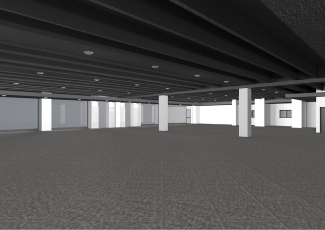

Messaggio da 7gta7 »

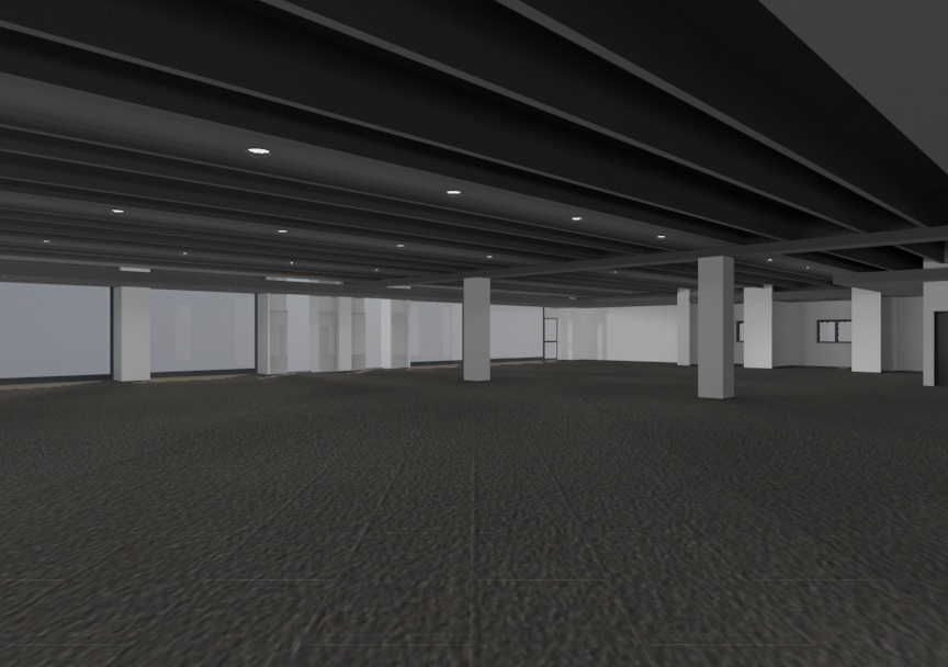

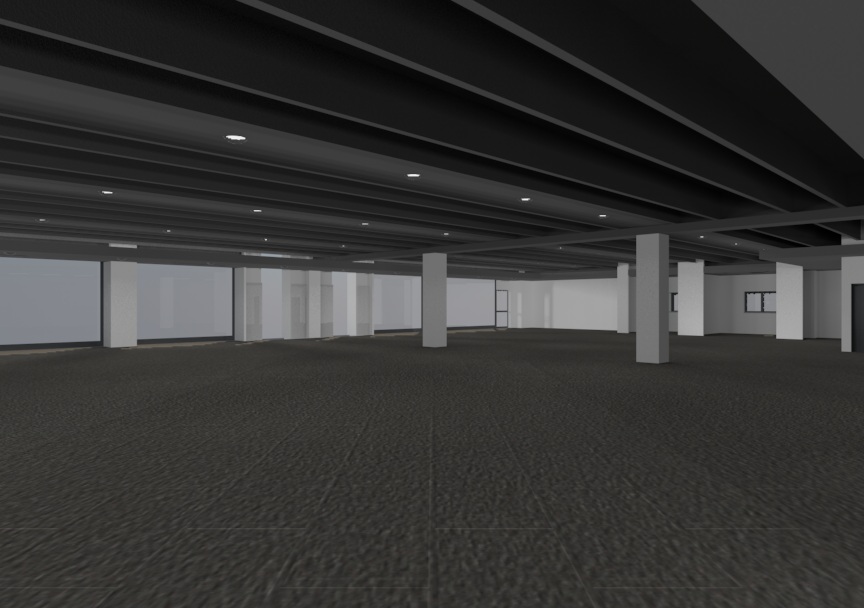

Già va meglio..devo ottimizzare la dimensione e l'intensità..no?!
Come posso fare per rendere meno plastico il bianco dell'intonaco?!
E del pavimento che ne dite?!
7gta7 ha scritto:Già va meglio..devo ottimizzare la dimensione e l'intensità..no?!
posta l'immagine :)

come ti hanno suggerito sopra dovresti postare una foto del tipo di pavimentazione che vuoi riprodurre, la pavimentazione in progetto, altrimenti non si capisce dove vuoi arrivare e non ti si potranno dare consigli mirati

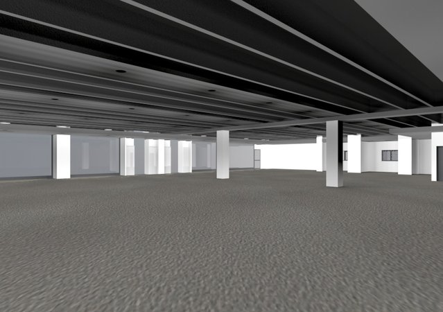

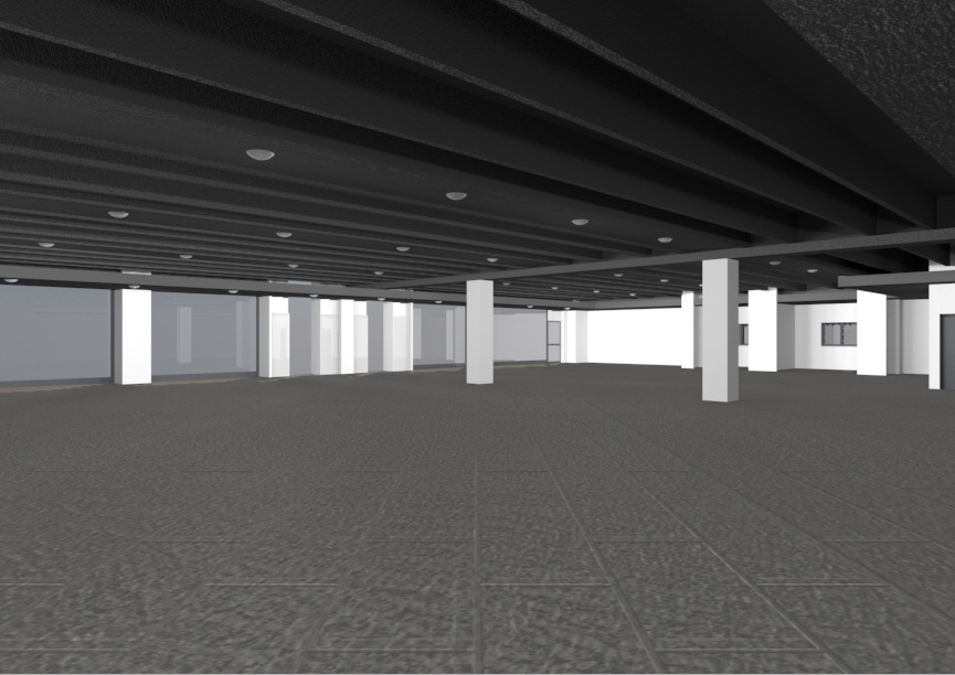

Che ne dite?!
Pavimenti da progetto sono 30x60 grigio chiaro, controsoffitti neri, e pareti bianche..
Come posso migliorare?!
Messaggio da arcnello »
7gta7 ha scritto:Che ne dite?!
si, ma grigio chiaro ce ne saranno qualche migliaia di tipologie :P
non hai sottomano la foto del tuo gres? o procedi senza nessun riferimento ?
