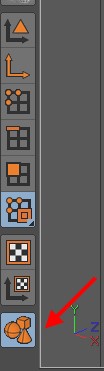

non so se ho capito ...
cosi ad intuizione direi che devi usare lo strumento oggetto per rimpicciolire o ingrandire la sfera
oppure se devi avvicinarti puoi spostare la sfera oppure animare una camera
