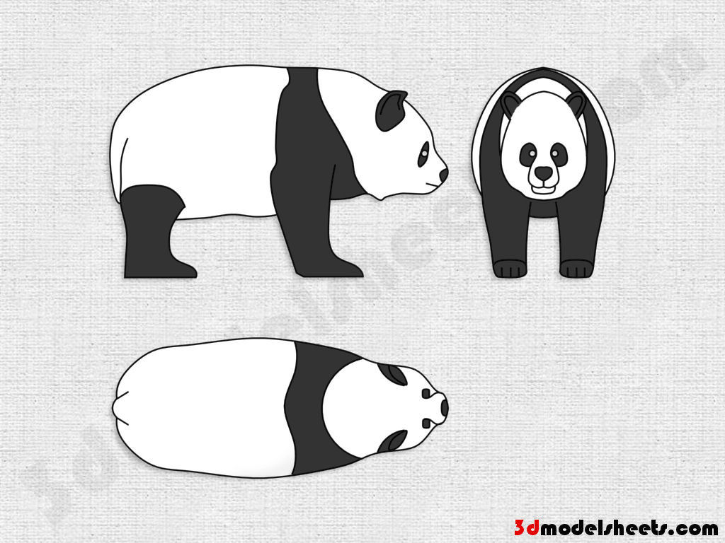

avrei comunque bisogno delle blueprints di un panda... in rete ho trovato questo ma con hptoshop ho ivsto che è fatto male.... tracciando i righelli non c'è un elemento che combacia -.-
