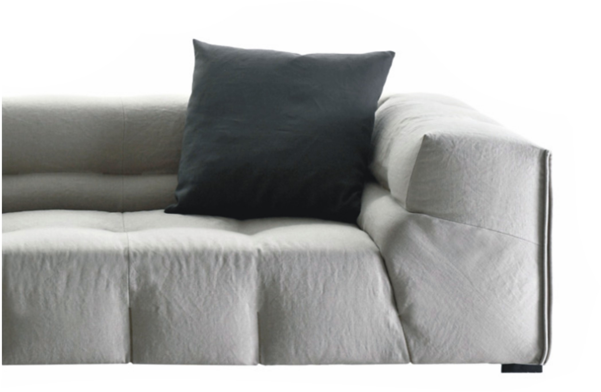

Salve ragazzi, non saprei proprio da dove iniziare per cercare di riprodurre una texture molto simile a quella della foto che allego.Mi interesserebbe riprodurre tutte quelle pieghe che si formano sui bordi del divano. Ringrazio anticipatamente coloro che mi daranno una mano. buona giornata a tutti.

ciao questo tipo di pieghe sono da realizzare sicuramente tramite una modellazione accurata dei cuscini, con la texture rischieresti di impelagarti in un casino, con il rilievo puoi fare la bucciatura della stoffa, la stropicciatura, ma quelle pieghe di difetto del cuscino lo puoi fare modellando :)

Ciao, grazie della tempestiva risposta master, se non ti chiedo molto potresti consigliarmi i comandi per la bucciatura e la stropicciatura del materiale.

beh diciamo che per fare quell'effetto basta inserire nel canale RILIEVO un disturbo, lo trovi nella freccina accanto dove c'e' la barra di inserimento della texture, una volta inserito il disturbo basta che entri dentro e cambi il tipo di disturbo cercandone uno un po nuvoloso che ti permetta di ottenere quel tipo di effetto :)

io non sono certo un esperto... :-(( ..ma, così ad occhio, visto che le "pieghettine" sono localizzate e non distribuite su tutta la superficie non sarebbe meglio utilizzare BodyPaint???
