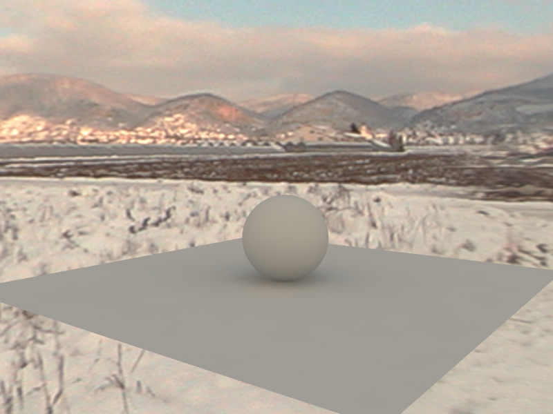

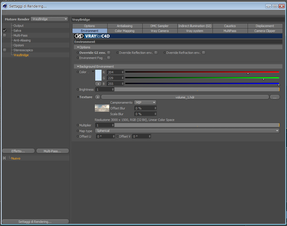

Messaggi: 3040
Re: hdri maledetto!
Ma..... non saprei..... a me funziona!
Ecco una semplicissima scena fatta velocemente! :?
Risultato
Risultato
Settaggi nel BE
Settaggi nel BE
Messaggi: 4888
Re: hdri maledetto!
Messaggio da nexzac »
Hurricane ha scritto:Ma..... non saprei..... a me funziona!
Ah quindi funge!? :o
Buono a sapersi, farò delle prove..anche se mi piace usare la dome in questi casi ;)
