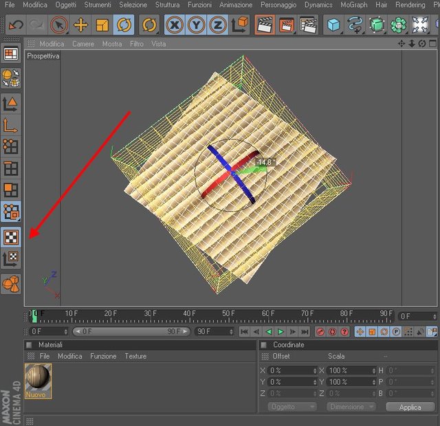

Ciao a tutti, è da poco che ho iniziato a smanettare su vray ed ho un problema da sottoporvi.
In questo lavoro che sto seguendo dovrei realizzare un parquet con listoni molto grandi da 25x120 cm a 45°.Come posso ottenerlo? Con una normale superficie a cui applicare la texture, ma come si fa a gestirla per ruotarla a 45°? Oppure devo costruirmi tutti i listoni singolarmente e poi applicarvi la texture? Ma in questo caso come si ottiene una disomogeneità per ottenere listoni tutti uguali?

semplicemente applichi il materiale in proiezione cubica e poi clicca sull'icona "strumento texture" quello a sinistra in basso che sembra una scacchiera, a quel punto potrai girare la textura come preferisci

Intanto grazie per avermi risposto, puoi farmi uno screenshot per favore? non ho ben capito...

si eccolo
