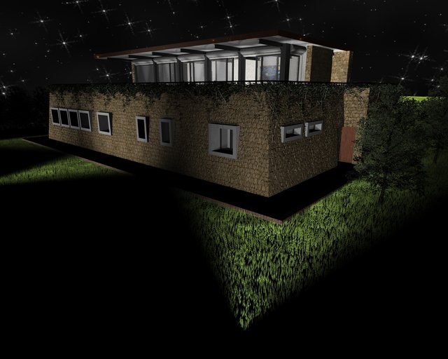

Sto lavorando a questo esterno ma ho problemi ad illuminare il marciapiede. nel senso che gli spot frontali si trovano al posto giusto e con la giusta inclinazione, ma il marciapiede è buio. vorrei che si vedesse ma senza far riflettere altre luci sul muro di petra. mi aiutate???? grazie mille
Ps: qualunque altro consiglio è ben accetto

se la posizione delle lampade è giusta non c'è motivo che non si illumini il marciapiede.
sicuro d'aver controllato bene perchè pare proprio che la luce sia troppo redente all'erba.

considera che tu dovresti mettere le luci come nella realtà.... e nella realtà, se fai un progetto di illuminazione non metteresti mai delle luci a quella distanza, di quel tipo, per illuminare il marciapiede...
non capisco poi il discorso sul muro...

il fatto è che gli spot hanno la funzione di illuminare il fabbricato per intero e verranno posizionati sul prato.
pertanto saranno per forza radenti all'erba, saranno 3 piccoli faretti piantati in terra.
pensavo di mettere una luce che illuminasse il marciapiede ma che non togliesse il realismo all'immagine. possibile secondo voi????

i faretti messi così ti creeranno per forza un'ombra scura sul marciapiede. se metti una luce la devi giustificare con la presenza di una lampada ( che poi nella realtà sarà necessaria avendo dei fari che ti puntano addosso). oppure illumini leggermente di più la scena, ma la vedo dura attenuare quell'ombra.

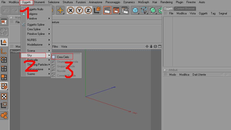

e per illuminare di + la scena che mi consigli pier????
grazie mille

con l'oggetto sky.
lo regoli ad un'ora del tramonto. ti si schiarisce il cielo e la luce generale aumenta.

Scusami, ma nn credo di aver afferrato. L'oggetto cielo preso dalle luci non ha regolazioni d'orario. Ho provato ad assegnargli un tag sole, ma nn succede niente. Sicuramente sbaglio qualcosa, ma non sono poi così esperto, anzi non lo sono affatto.

puoi illuminare e simulare il sole con:
luce infinita, luce sole oppure come da allegato :)
