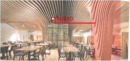

Ciao a tutti...è da parecchio che non scrivevo...ma oggi, o meglio...ci sto impazzendo da qualche giorno ma oggi ho concluso che non ce la sto facendo da sola, ho riscontrato un problema che non riesco a risolvere in nessun modo. Sto realizzando la copertura di una sala ristorante, come l'immagine allegata a questo post. Ho creato la sweep nurbs con i due profili costituiti da due splines, suddiviso correttamente le facce della superficie risultante resa editabile, selezionato le giuste e estruse queste ultime per creare l'effetto "lamella". Fino a quel punto tutto ok, credo di avere agito correttamente. Il problema è sorto quando mi hanno chiesto di realizzare anche il "rivestimento" dei pilastri visibili: ho effettuato svariati tentativi "tirando" giù le facce sopra al pilastro e inserendo tutto in un hypernurbs per "stondare" i punti di fusione del rivestimento con la copertura, ma...ahimè, le facce "stirate" non mi consentono di creare l'effetto "lamella" nei bordi. C'è un modo per creare, a monte, la superficie curva del soffitto, già con queste "appendici" volte a costituire il rivestimento dei pilastri? oppure vi sono altri modi? ho provato ad usare il tasto "cerca", ma non è uscito niente di simile all'effetto che sto cercando...grazie come sempre a tutti in anticipo :)
