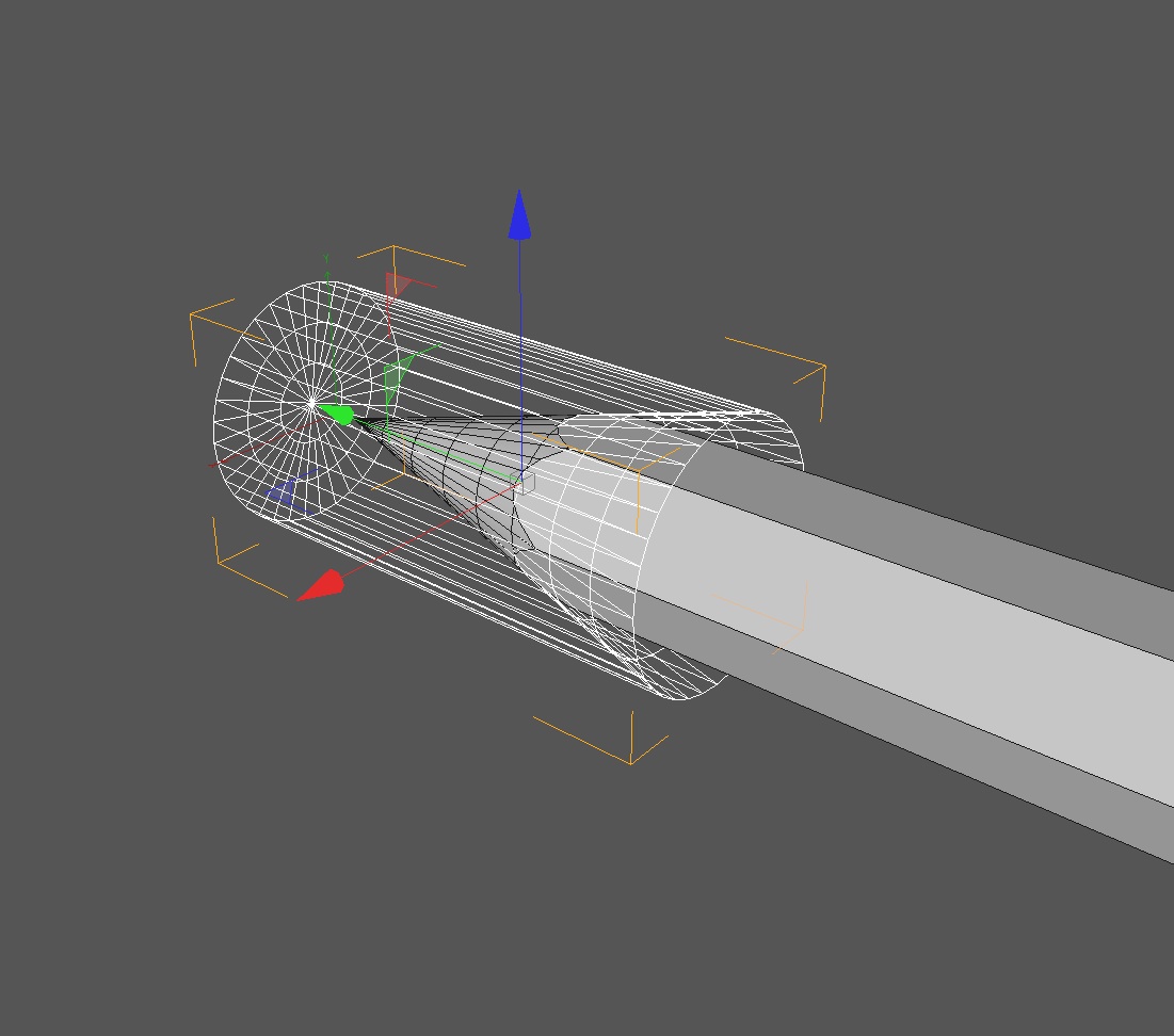

Salve,
qualcuno mi dice come faccio a creare una matita con base esagonale e poi i famosi angoli arrotondati nella punta? qual'è il metodo più veloce?
Grazie
Max!

Direi che le booleane sono il metodo più rapido!
così:
ti allego anche il file….
Matita.c4d.zip
(67.07 KiB) Scaricato 86 volte

Ciao,
grazie del modello, è proprio quello che cercavo.
Ho cercato di studiarlo ma non ci ho capito granchè. Puoi dirmi in dettaglio i passi che hai fatto?
Io vedo che hai messo un oggetto booleano e al suo interno hai messo una estrusione Nurbs e dentro questa una spline di n-lati. A cosa serve?
Poi sempre nella booleana hai inserito un cono. Ma questo cono è un'unione di un cono ed un cilindro?
E poi come mai non riesco ad accorciare il fusto della matita? Se cerco di accorciarla mi ridimensiona tutta la matita... :roll:
