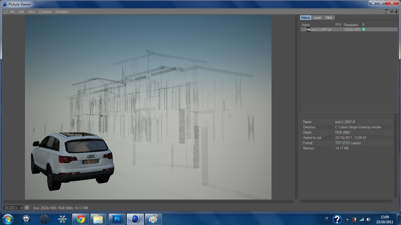

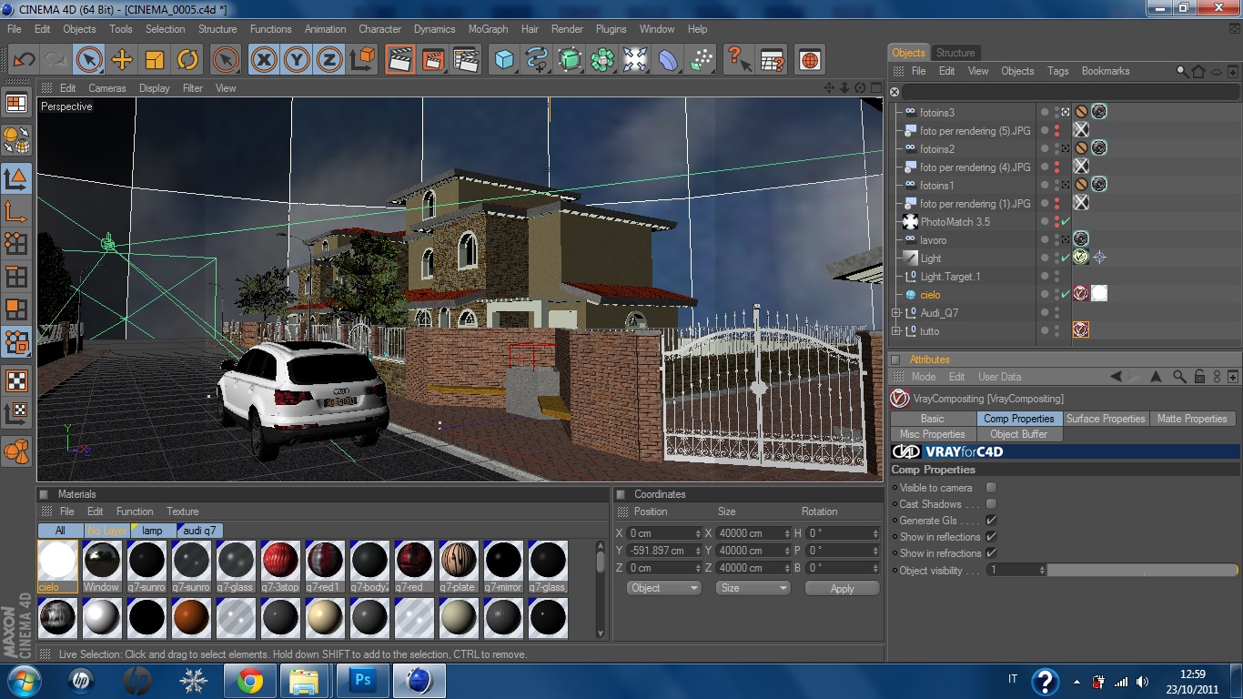

Detto questo (premetto che ho provato a cercare sul forum ma nn ho trovato niente di utile), mi sn trovato davanti ad un fatto un po strano usando il tag compositing...mi spiego meglio. Ho una scena da realizzare (edifici, alberi, strada, marciapiede ecc) nella quale in un secondo momento volevo inserire persone e automobili con photoshop in modo da metterle in leggera trasparenza, ma nn trovando texture di auto soddisfacenti ho pensato di inserire un modello di auto nella scena, renderizzarla separatamente e inserirla post.
Cosi ho assegnato un tag compositing a tutti gli elementi della scena (che ho inserito in un null object chiamato TUTTO) e ho disabilitato cast shadows e visible to camera.

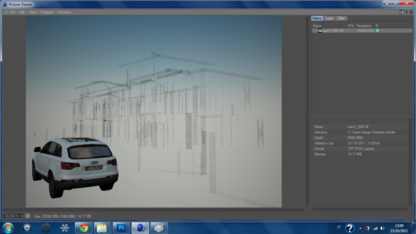

cosi mi aspettavo di veder renderizzata solamente la mia auto con i riflessi e tutto, ma in realtà mi esce questo:
Nn riesco a capire cosa sono quelle macchie grigie che ricalcano il profilo degli edifici della scena.

potrei sbagliare ma credo sia ambient occlusion

flowbox ha scritto:potrei sbagliare ma credo sia ambient occlusion
fabrik
c'avevo pensato anch'io, ma anche disabilitandolo il risultato è lo stesso.

Ciao,
se vuoi mettere la macchina in trasparenza, sotto deve avere il render completo altrimenti quando sovrapponi c'e' il buco :) Perchè non fai semplicemente un render senza la macchina e uno solo con la macchina, nascondendo (con i semafori di cinema) il resto degli oggetti ?

visualtricks ha scritto:Ciao,
inizialmente avevo fatto cosi, ma poi ho usato il tag compositing su tutto il modello per ottenere i riflessi sui vetri della macchina

Sicuramente sbaglio, ma a me sembrano più dei poligoni sovrapposti, controlla bene la geometria di tutta la scena!

Hurricane ha scritto:Sicuramente sbaglio, ma a me sembrano più dei poligoni sovrapposti, controlla bene la geometria di tutta la scena!
no hurricane, ho controllato. Sovrapposizioni non ce ne sono...o cmq nn ce ne sono cosi tante da determinare un effetto del genere.
