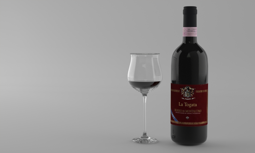

Ciao ragass!!
vi posto qui un altro test fatto con il mitico Massimo Rendere :lol:
ditei Vobis cosa è possibile migliorare ancora!!!
Critiche e consigli sono i ben accetti!!! ;)
p.s.
le immagini sono nude e crude, senza post in PS ecc ecc

ciao sink, mi sembra ben fatto :)
L'unica cosa è che mi pare poco contrastato, ma per questo puoi risolvere in post e poi, l'etichetta mi pare un po' appiccicata, non so spiegarmi meglio e non so dirti come poterla migliorare, ma mi dà questa impressione. :-((

ciao morph!
è la stessa impressione che da anche a me, ma perchè mi sa che è il materiale dell'etichetta perchè è tipo un finto "vellutato"...quindi assorbe un sacco la luce e da quell'effetto di "appiccicato"....
come posso migliorare non saprei ditemi voi! :)
ho provato con una texture alpha ma mi da problemi perchè mi mette la texture esattamente specchiata con tutte le parole da dx a sx... :shock: :shock:

Bhè prova comunque a diminuire un pochino il Roughness del materiale dell'etichetta! :)
Per il resto non male, forse il materiale vino potrebbe essere ancora un pochino migliorato nel senso che adesso sembra petrolio, ma magari è la luce che è un po' scarsa e quindi non ne fa apprezzare la trasparenza che, anche se il Brunello è abbastanza corposo, comunque si dovrebbe percepire quando colpito dalla luce!
Prova a leggere anche questa discussione sul forum di MR, è molto interessante:
http://www.maxwellrender.it/smf/index.php?topic=6287.0

ciao Hurri!
grazie per il consiglio :)
leggo al volo la discussione e poi ti dico ;)

oh yeah buon lavoro skin69 ci stai dando dentro con maxwell 8-) mi accodo ai suggerimenti never give up :lol:

oi Ciao!
grazie mille!! vediamo un po di sistemare il tutto e magari stanotte e domani lascio lavorare la vista visto che sarò a Torino al Viewconference! :) :) :) :) :)
