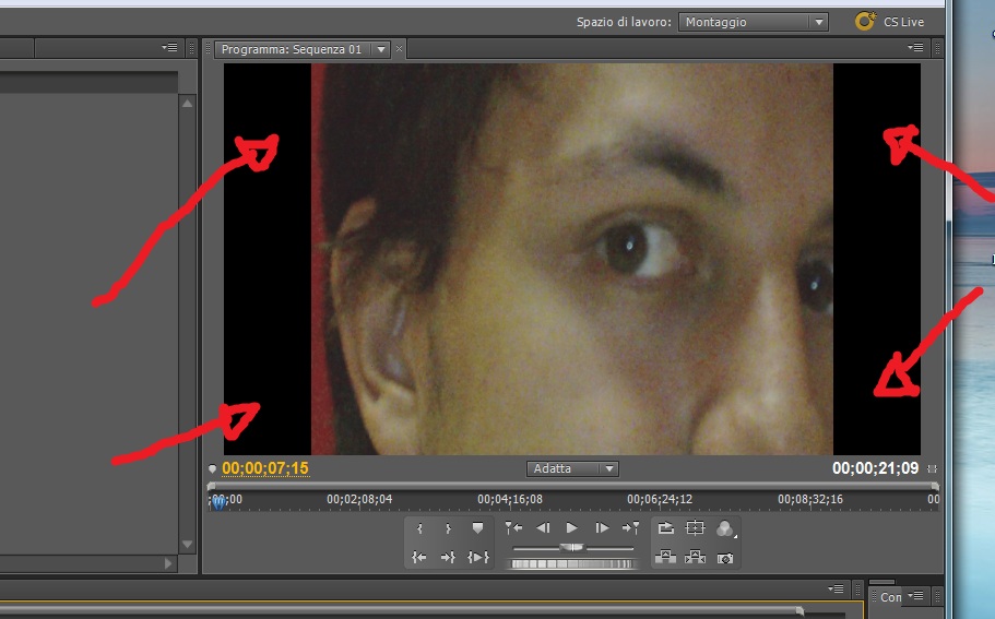

adesso quando sono andato a caricare il video in uno dei programmi di video editing come premiere pro..qua nascono i guai...
nel senso che io ho impostato il progetto HDV a 1080 p (1440x1920) e quando lo carico il video nel area di lavoro me lo fa vedere per come lo reistra e non come video finale ,nel senso che me lo fa vedere in 1440 linee e quindi si vede schiacciato...vi faccio vedere qualche foto ...
ho provato anche a cambiare e settare i diversi progetti tipo hdv , hdv pro poi a cambiare formato 1440 e 1920..ma niente il risultato è sempre lo stesso ...
quindi adesso come farò a caricare i mie video che invece di vedersi in 16:9 si vedono schiacciati simili ai 4:3
vedete che il filmato quando lo carico in premiere pro me lo da schaicciato e con le bande laterali nere...

Gionni: rileggiti quanto ti abbiamo detto io e Visualtricks, perchè da quanto scrivi è chiaro che non hai capito...............
abbiamo detto che la mia video camera full hd registra a 1440x1080 p
Sicuro? Guarda che una videocamera può registrare direttamente in 1920x1080: non è detto che registri in 1440x1080 anamorfico. Controlla in che formato registra la tua (leggi le specifiche tecniche).
Se una videocamera registra in 1440x1080 anamorfico, quando la colleghi ad una TV full HD 1920x1080 le proporzioni vengono rispettate (aspect ratio corretto) e quindi vedi......"giusto".
Che c'entra un software di montaggio?
Poi: l'immagine che hai postato riguarda il monitor di Premiere, cioè il file sorgente, quello che hai caricato, che non ha niente a che vedere con quello in uscita.
Infatti da Premiere, una volta terminato il montaggio, devi renderizzare, o no?
E per renderizzare non devi usare l'encoder, o no?
Quindi poi devi impostare l'encoder: sarà quello che vedrai come risultato finale, non guardare il monitor di Premiere, perchè quello è il formato che hai caricato.
Quando apri l'encoder, a destra hai il monitor della codifica: ci sono due tab "Source" (che è quello che hai nella Timeline) e "Output". Qui puoi controllare come si vede dopo il rendering.
Se vedi due bande lateriali, non importa perchè una volta visualizzato in una TV a 16:9 full HD si vedrà correttamente.............

bravo io vedo nella seconda finestra e cioè come verra visto quando lo esporterà e lo fa vedere con le bande laterali...
quindi adesso che si fa ?
io ho gia fatto tutte le prove ho gia esportato mille volte e il mio pc con windows mediaplayer me lo legge con le bande laterali ...

Il monitor che hai è full HD? No: allora lo vedi con le bande. E' full HD 1920x1080? Allora le bande non le vedrai.
Capito, adesso? :) :) :)

si il mio monitor è full hd ..ma non si vede bene dopo averlo modificato in premiere, cioè si vede con le bande laterali ..mentre appena tolgo il video dalla videocamera senza modificarlo si vede bene ...e dopo averlo modificato il video che non si vede bene...però quello originale si vede bene ,cioè appena lo tolgo dalla memory card si vede in 1920....
si sta creando un casino..e non sto capendo
