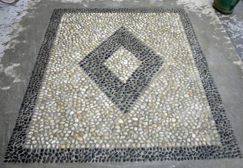

Ciao a tutti mi trovo a dover realizzare una pavimentazione come quella nella foto allegata(senza il disegno, solo i sassi)...ho già provato con una texture inserita nel canale displacement del materiale con attiva la spunta sub poligonale ma il risultato lo trovo poco realistico...ho poi provato ad imitare la soluzione adottata da morph nel suo post wip Kosch bagno, ma mi è venuto fuori un mezzo disastro :( ...chiedo lumi su come procedere dato che è un materiale che si usa spesso in architettura...grazie

mmmm...secondo me la soluzione rimane il displacement perche' non ti passa piu a farlo a mano, pero' la mappa displacement va fatta come si deve, molto importante e' dove lo piazzi , nel senso secondo me ti conviene fare il pavimento su un piano di cinema4D piuttosto che metterlo su un elemento fatto chissa' in che modo, perche' il displacement e' molto delicato e se lavori su un piano e poi appoggi il piano displacementizzato sul tuo effettivo pavimento (magari lo tagli con il canale alpha) potrebbe funzionare...

Avevo già provato a utilizzare quel materiale postato ma mi convince poco...l'effetto migliore e più realistico mi pare quello che ha ottenuto morph nel suo wip kosch...solo che ho già provato a smanettare e rismanettare con mograph ma non riesco ad arrivare ad una conclusione decente...comunque riproverò con questo materiale in attesa comunque di avere lumi su come si può fare a crearli con mograph, visto che nel lavoro che sto portando avanti e in quello successivo ho a che fare con sassi e pietre :) ...avevo pensato anche a rockgen ma non esiste per la versione r12 di cinema... :( io non l'ho trovato...

follins secondo me con mograph non ottieni niente di buono perche' i sassi devono essere "inzuppati" nell'intonaco o quel che e', se usi mograph poi scatta il problema di dove li incastri..
Se usi una mappa displacement secondo me il risultato e' piu morbido :?:
