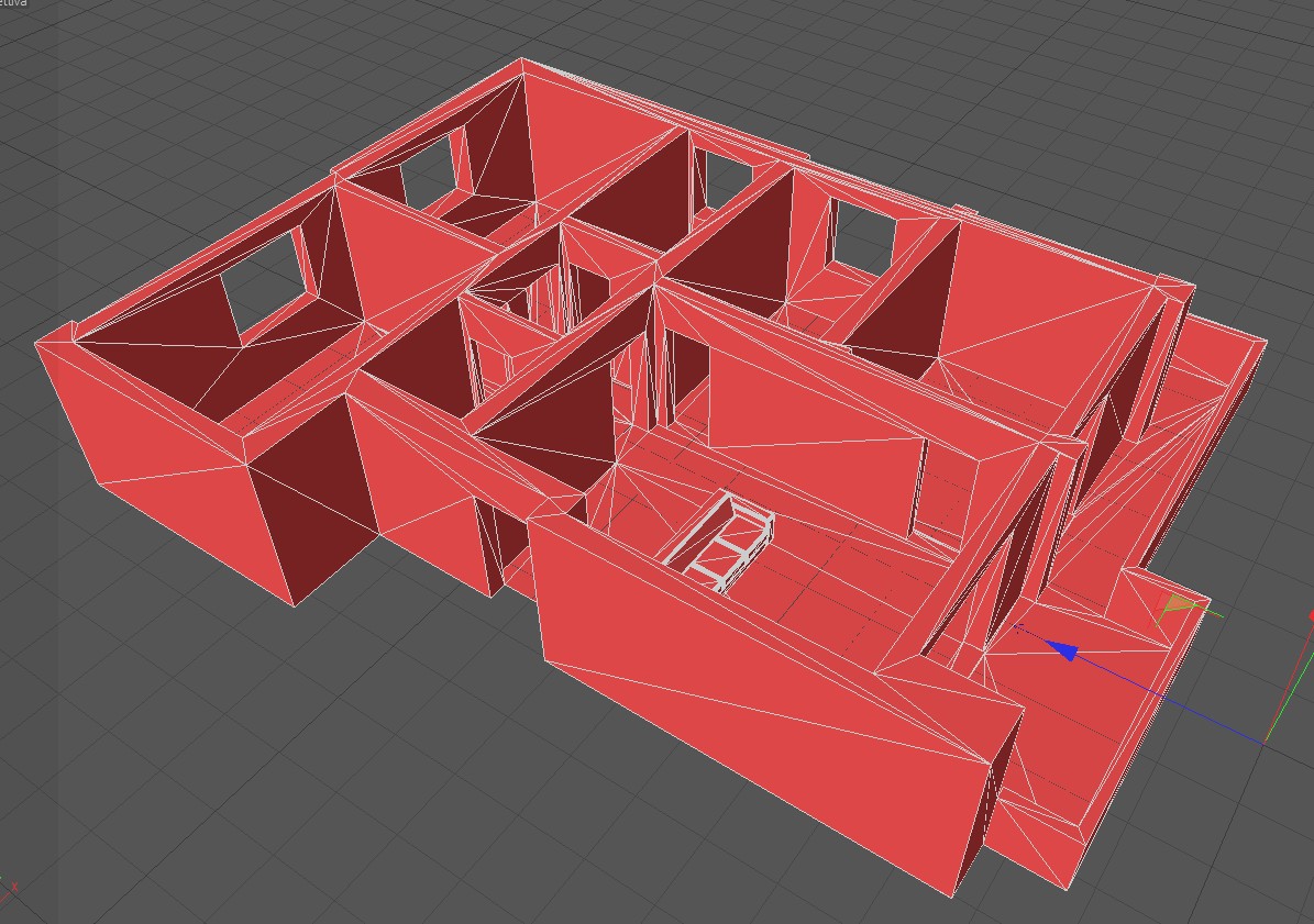

Una volta che esporto da Sketchup in Cinema 4D perchè le pareti e i pavimenti vengono sfaccettati?tasso67 ha scritto:direi che è chiaro... come sempre meglio andare per gradi.......
per il momento grazie a tutti
Di conseguenza quando devo colorare con una texture ci vuole moltissimo tempo
Allego Copia schermo

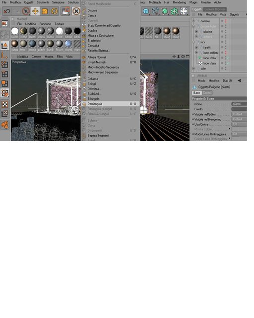

comunque puoi anche andare su "funzioni" e cliccare detriangola. semplifica i solidi.
Re: Arredi interni come iniziare
ormai ho capito sono ancora troppo acerbo...... non so nemmeno dove si trova questo detriangola.pierluigi ha scritto:se le pareti sono tutto un "layer" basta che applichi il materiale al layer e questo prenderà tutte le caratteristiche.
