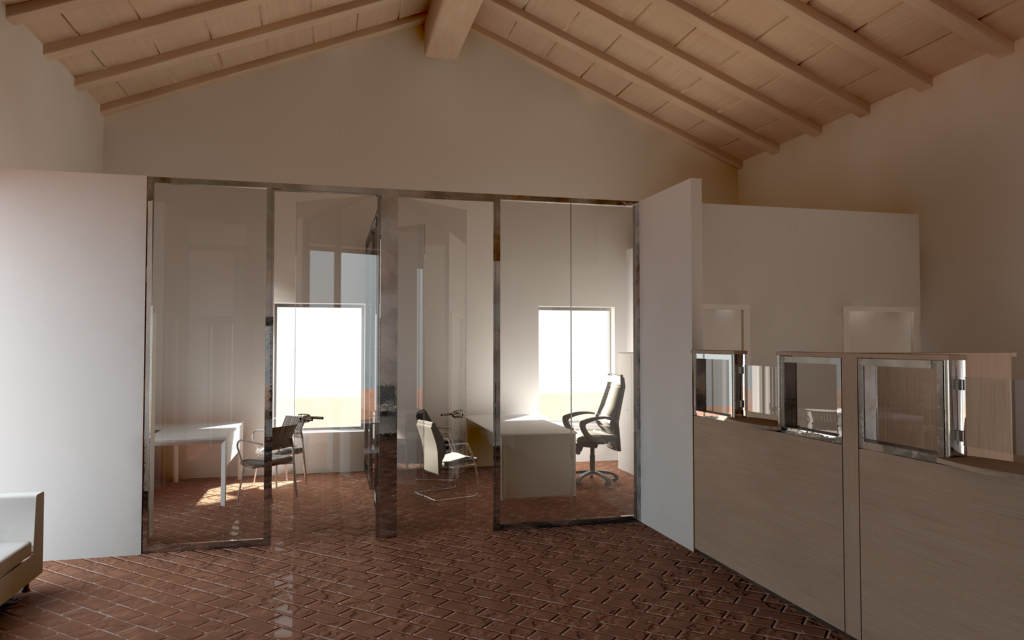

Ho una domanda per tutti voi esperti di vray , che tipo di mappatura date ai materiali ferrosi quali ferro appunto , alluminio , alluminio satinato ecc ecc... per avere un buon effetto?
Perché ho provato ogni tipo di mappatura ma mi si crea sempre un effetto strano , o tutti puntini luminosi sul materiale o una specie di nebiolina.
Grazie mille Fabio.

Nel render allegato per i montanti delle pareti vetrate ho utilizzato un alluminio spazzolato preso dal sito ufficiale vray per c4d
ho un illuminazione fatta con phisical sun (luce infinita di vray con applicato il tag vray) più luci area alle finestre.
La mappatura del materiale è cubica con ma ottengo lo stesso risultato con una avvolgente e con una sferica.
in questo preciso caso mi da il materiale troppo lucido con qualche "nuvoletta" ovattata.
Grazie per l'interessamento e un eventuale aiuto.

Si più che spazzolato sembra cromo...non saprei...
le normali sono dritte?
nel render senza materiali ci sono macchie? nel caso potrebbe essere un problema di sovrapposizioni
hai provato a rifare il materiale?
Per le riflessioni in genere io tolgo il phong o lo abbasso a 30, magari...(anche se dubito)
Io in genere mappo tutto in cubica :)

si le normali sono dritte e non ho macchie nel render senza materiali ora provo a togliere la riflessione dal materiale grazie comunque.
Messaggi: 4888
Re: Mappatura materiali "ferrosi"
Messaggio da nexzac »
saccaria ha scritto:si le normali sono dritte e non ho macchie nel render senza materiali ora provo a togliere la riflessione dal materiale grazie comunque.
magari fai un copia/incolla di solo le parti metalliche della scena con quel materiale applicato e postala che provo a vedere anch'io :)
