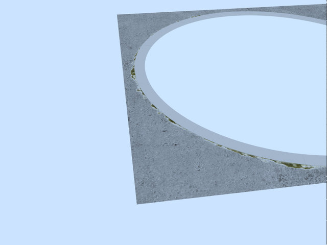

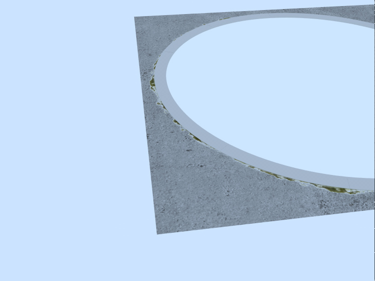

Ciao a tutti ho un problema di mappatura con vray. Ho un piano con una texture cemento e in prossimità di un bordo vorrei sovrapporre una texture muschio. Ho provato con un blend material e con mixa texture come consigliato dall'ottimo visualtrick ma non riesco a venirne a capo. Allego la scena e un'immagine di come vorrei venisse.
Vi ringrazio!
S.
Ecco come dovrebbe venire.

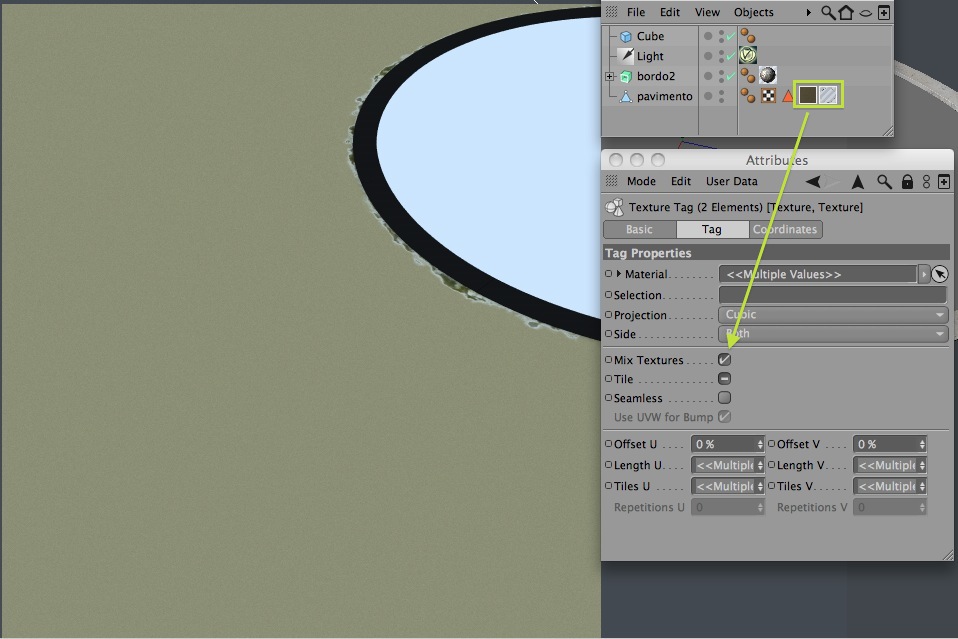

Ciao,
in questo caso, non dovendo usare selezioni poligonali, devi attivare il mixa textures su entrambe le tag e stratificare i materiali come hai già fatto

Grazie visual, il problema però è che la texture base del cemento non si estende su tutto il piano, ti allego la scena così mi divi dove sbaglio! Grazie mille! :-D

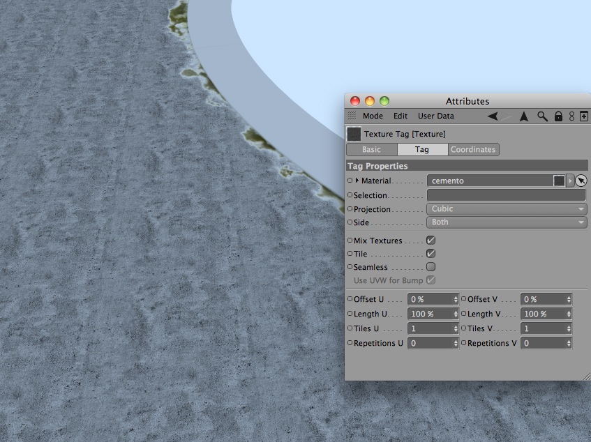

Messaggi: 3568
Re: Problema con due texture sovrapposte
hai le ripetizioni orizzonatile (Tiles U) impostato a 0, ma a parte quello il file funziona.. cos'è che non torna quando fai il render ? Magari posta un immagine del problema

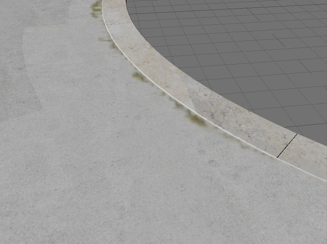

Cavolo Visual non va...ti posto il risultato dell'errore in rendering. magari postami la tua scena corretta non so...
Messaggi: 3568
uhm, spetta, usi la 12 ? Se usi la 12, devi installare il piccolo fix di vray rilasciato dopo la 1.2.6, è appositamente per la R12/R13 e risolve un problema di stacking dei materiali, quindi forse l'errore dipende da quello. Trovi tutti gli installer, compreso questo fix (1.2.6.1) sul forum ufficiale di vray: http://forum.vrayforc4d.com/showthread.php?t=10024

visualtricks ha scritto:uhm, spetta, usi la 12 ? Se usi la 12, devi installare il piccolo fix di vray rilasciato dopo la 1.2.6, è appositamente per la R12/R13 e risolve un problema di stacking dei materiali, quindi forse l'errore dipende da quello. Trovi tutti gli installer, compreso questo fix (1.2.6.1) sul forum ufficiale di vray: http://forum.vrayforc4d.com/showthread.php?t=10024
Sìììììììì Visual il problema era proprio quello! Scaricato l'aggiornamento e ora funziona tutto! Non so come ringraziarti guarda! un abbraccio! Grazie ancora! :-)
