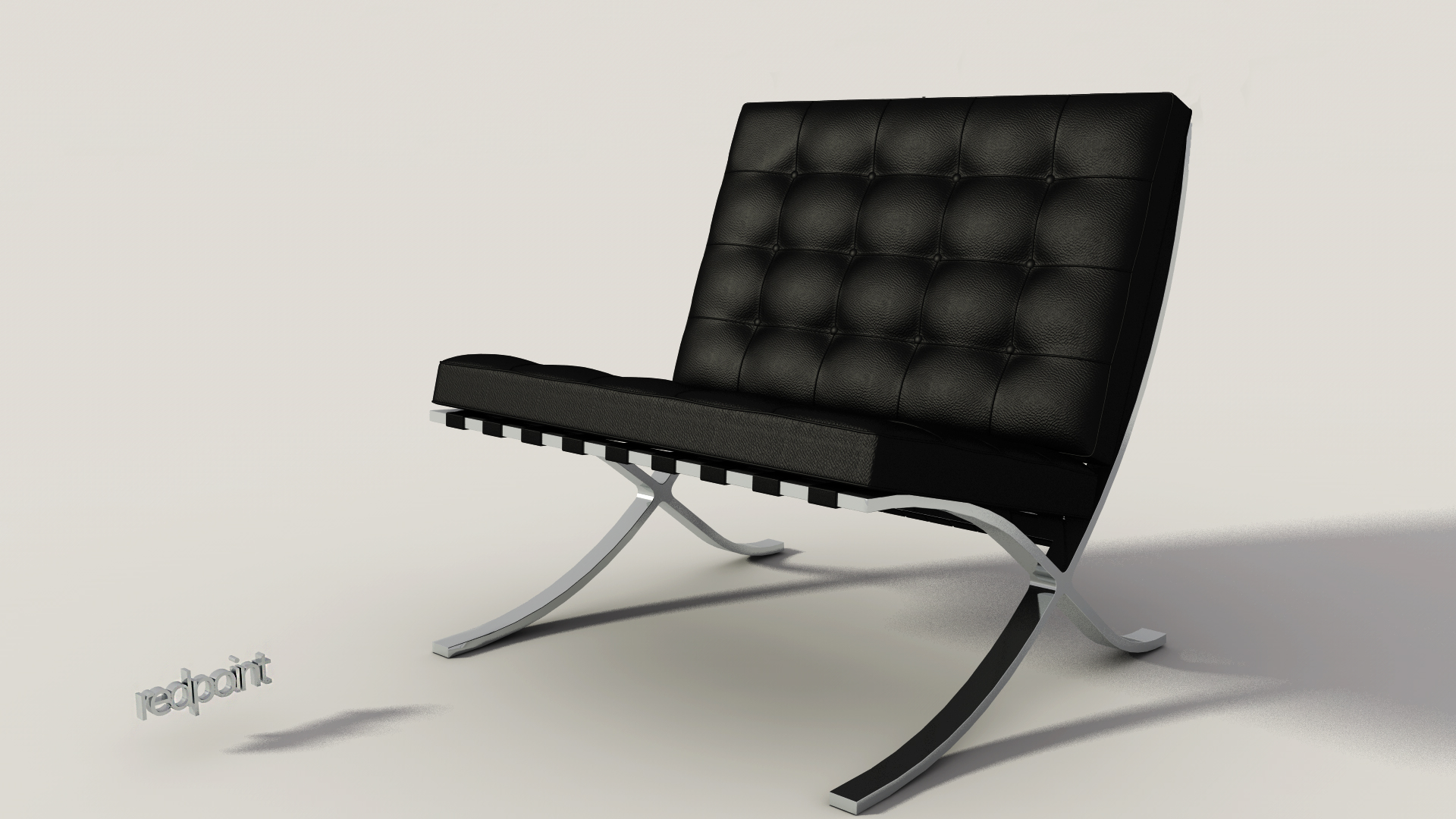

Ciao a tutti. Questo è il mio ultimo lavoro. Sono alle prime armi ancora. Modello e render (vray) sono mie. Accetto ben volentieri critiche e/o suggerimenti. ciao

Hai fatto un ottimo lavoro. Io ritoccherei un pochetto le luci per far si che si vedano riflesse sull'acciaio. Hai presente il classici riflessi fiammati sulle cose cromate? Ecco secondo me lo puoi fare con le luci area che siano visibili.
Poi fare il materiale della pelle più lucido. Come lo ha i realizzato? Così ti diamo delle dritte.
Bella la modellazione!

Per il materiale pelle:
Canali attivati:
- Bump: mappa di bump
- Specular Layer: brightness 40%
- Diffuse Layer: color 10,10,10 e brightness 74%
Non capisco a cosa ti riferisci quando parli dei riflessi delle luci sul materiale cromato.

Sulla pelle hai attivato il reflection glossines? tipo a 0.8? perche' la vedo molto opaca..
Sull'acciaio indendevo che se riuscissi a fargli prendere i riflessi dei pannelli AREA che ci sono magari ti vengono le fiammate bianche sulla superficie delle gambe che darebbe piu l'effetto acciaio :)
