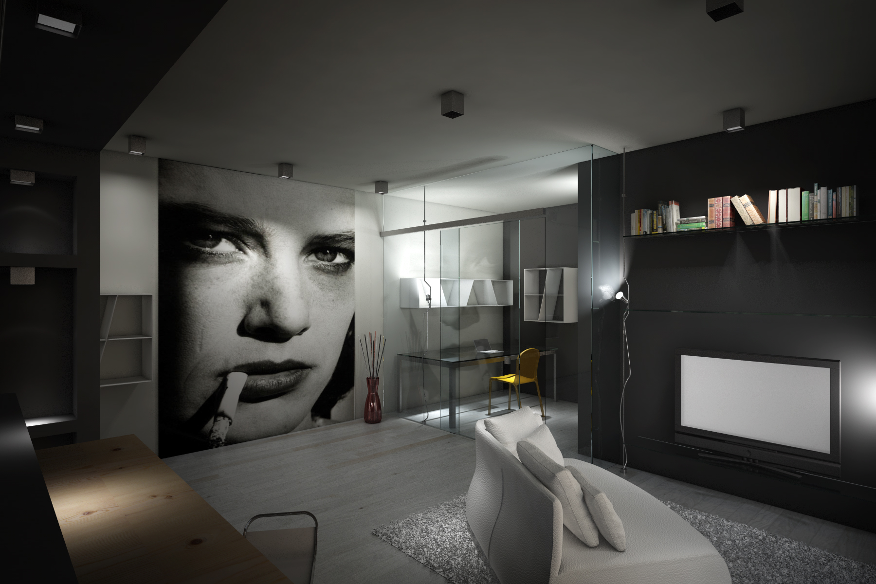

buondì..
prova di interno bilocale...domanda...usando le luci ies.. spuntando "ombre morbide" cosa cambia avendo attivato comunque "enable shadows"?

cambia che si attivano le ombre morbide invece che nette... ma funziona solo esclusivamente se sono implementate all'interno del file ies .....
a proposito ... dovesse servirti ti allego un programmino per crearti e modificarti le ies

[gentilissimo grazie! :?:
in effetti non riuscivo a capire cosa cambiasse accendendo e spegnendo le ombre !

Ciao Mister 4d ...innanzitutto complimenti x l'ambientazione...molto bella...volevo chiederti una gentilezza:
devo realizzare una pavimentazione a listoni molto simile alla tua sapresti darmi qualche dritta sulla texture o sei cosi buono da postarla? :) Grazie anticipatamente....
