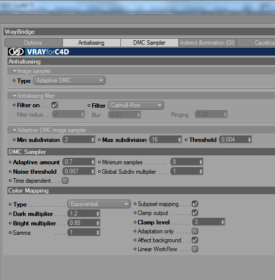

che versione di vray stai usando ? Com'e' impostato il colorMapping ? A seconda della versione che stai usando potresti dover cambiare il valore di Clamp Level (nel colormapping) o disattivare il Clamp Output, o attivare il Subpixel Mapping. L'antialiasing così impostato mi pare già ben corrazzato, l'immagine è molto pulita quindi non lo alzerei; considerà però che il filtro Catmull-Rom se da un lato aiuta a contrastare i bordi da l'altro può produrre un po' di moire a seconda della geometria, potresti provare con il mitchell-netravali.

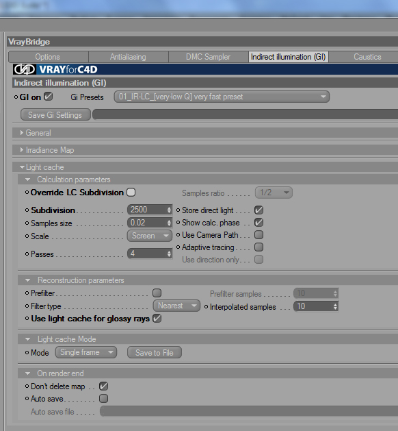

Per la cosa dei vetri potrebbe essere un problema sulla geometria del vetro o delle cose che ci sono appoggiate, forse qualche normale invertita ? Altrimenti potrebbe riguardare la lightCache, proverei a disabilitare Use LightCache for glossy rays, oppure ad abilitare il Filter (in Reconstruction parameters) su Fixed - size 0.04

visualtricks alcune domande, come faccio a capire se le normali di un oggetto sono invertite?......per quanto riguarda vray uso la versione 1.2, vanno bene i settaggi di color mapping che ho postato?....... per il discorso della LightCache se attivo il Filter (in Reconstruction parameters) su Fixed posso lasciare anche Use LightCache for glossy rays o lo spunto?..... e per i parametri del filtro mitchell-netravali che settaggi mi consigli?

ehm, dove sono i parametri del colormapping ? :) Cmq riguardando l'immagine x le seghettature credo proprio sia un problema in quella parte, se noti infatti il problema ce l'hai solo sulle zone che sono a contrasto con il cielo (si vede bene sul primo balcone in alto a destra), probabilmente ti basta disattivare il clamp output. Cmq ripeto, ci sono stati diversi update di vray dalla 1.2 che hanno risolto alcuni problemi, quindi rinnovo il consiglio di aggiornare.
Per la light cache, devi fare qualche prova.. non ci sono controindicazioni nell'usare sia il filter che l'altra opzione insieme ma senza la scena è un po' difficile vedere che vien fuori. Stesso discorso sul filter dell'antialiasing.

il color mapping l'ho postato all'inizio nell'allegato 2 insieme all'antialiasing e al dmc sampler cmq i settaggi sono
dark multipler 1.2
bright multipler 0.85
subpixel mapping-clamp output-affect background attivi e clamp level a 3
Però le seghettature sono anche su tutti i corrimano dei parapetti anche quelli che hanno come sfondo il fabbricato.

scusa son proprio cecato, non l'avevo visto. Hai provato a disattivare Clamp Output come ti avevo detto ? Per i vetri, hai provato con quei cambiamenti nella LightCache ?
