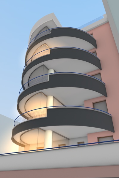

Ecco il mio orrore
Ecco il mio orrore

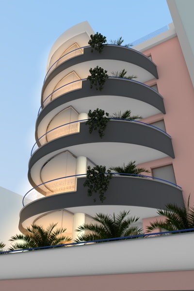

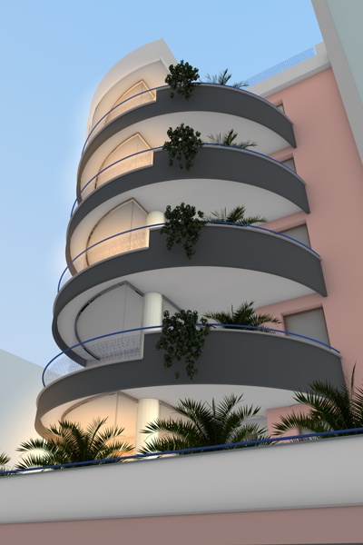

Ho effettuato molte modifiche in base ad un analisi critica della foto.
ecco il risultato.

Ecco un altra prova.
riscontro sempre lo stesso problema: è finto.
Notturna 2.jpg (65.07 KiB) Visto 1777 volte
Notturna 1.jpg (64.35 KiB) Visto 1777 volte
Messaggi: 3112
Località: Treviglio
Re: Illuminazione notturna
Messaggio da gabriele__82 »
ciao, ho guardato il tuo file.
devi spegnere il canale luminanza nei parametri dei materiali, non devi accenderlo, è notte e in più gli sfai sprigionare luce? capisci perchè è piatto.
altra cosa, se vuoi, le luci spot senza ombre, mettile area, con decadenza lineare e ombre area.
spegni anche la luce che illumina il tutto, c'è già lo sky.
ciao ciao
Ultima modifica di gabriele__82 il ven nov 11, 2011 6:21 pm, modificato 1 volta in totale.
Santo_83
Messaggi: 193
Iscritto il: ven giu 10, 2011 4:31 pm
Messaggio da Santo_83 »
oltre alle luci, non mi convincono molto neanche i materiali, ovvero:
l' intonaco mi sembra molto piatto e poco realistico, che materiale hai utilizzato?
io inizierei a mettere i vetri, come ti sugggerivano precedentemente
il verde è uguale da piano a piano e rende la scena finta, cerca di variarlo il piu possibile, inoltre non mi convince molto come resa.
il pilastro riceve luce in maniera anomala, sembrerebbe segmentato, hai attivato il tag phong sullo stesso?
le ringhierine non hanno un aspetto metallico, ma plastico
detto ciò, io lavorerei oltre che sulle luci anche sui materiali
