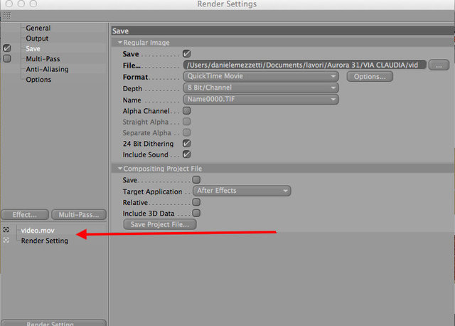

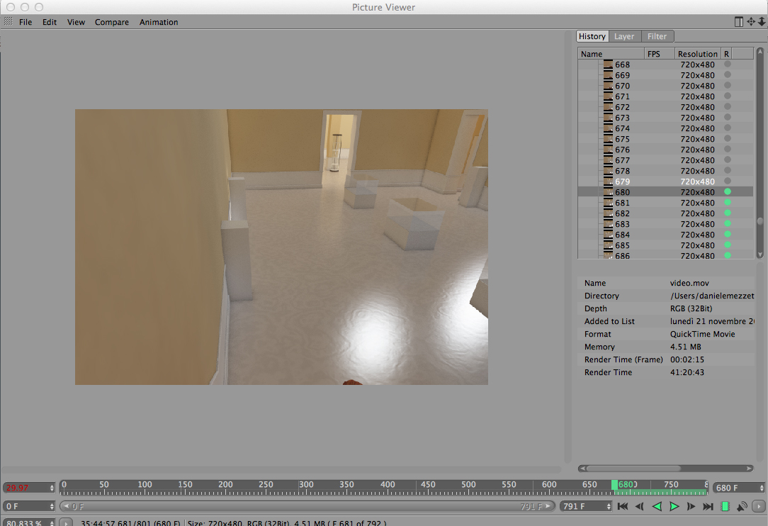

Ciao a tutti, ho fatto un video composto da 800 frame, per renderizzarlo il computr ci ha impiegato più di 40 ore, ma una volta salvato nel video scorrono i frame dal 680 in poi, nonostante li abbia renderizzati tutti, un'altra cosa strana e che gli altri frame vengono visualizzati nella barra di destra, ma se ci clicc o sopra non mi da neanche l'anteprima nella picture viewer. Una cosa da notare e che i frame che invece inserisce nel video sono contrassegnati da un pallino verde, vedi allegato, e nella barra in basso anche. Vi prego aiutatemi, devo portare il video giovedì, e non posso permettermi di lasciare di nuovo il computer 40 ore a renderizzare!

ecco l'immagine

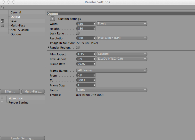

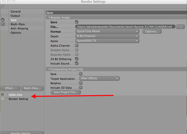

il video è salvato in .mov, ho detto di renderizzare tutti i frame e lui li ha renderizzati tutti, e nella barra di destra li visualizza tutti solo che mi apre e mi mostra in video solo quelli con il pallino celeste vicino, ovvero dal 680 in poi, li vedi bene nell'immagine che ho allegato prima. Ti allego alcuni parametri

i pallini verdi sono i frame riconosciuti... quelli grigi ignorati
se ti ci posizioni con il cursore e clicchi CTRL+F1 si apre l'help e te lo spiega
praticamente non te li ha renderizzati... ma non mi chiedere il perche non te li ha renderizzati...
per la prossima volta lo sai (purtroppo l'esperienza si paga) e renderizzerai sequenze di immagini... credo lo abbiamo gia detto in mille post, possibile che la gente non legge?

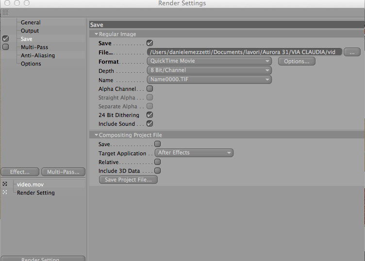

ah aggiungo che ci stai facendo vedere i setting di video.mov ma quello attivo è quello che al lato è bianco e si chiama render setting... potrebbe essere quella la causa

perdonami ma non ho capito dove devo vedere, i render setting non sono i parametri che ti ho postato?

si li a sinistra dove c'e settaggi di render ce ne sono due... vedi immagine, cliccando sul mirino nero si attiva un settaggio piuttosto che l'altro
no non devi rifarlo tutto.... ho appena fatto una prova e puoi salvare le immagini renderizzate, clicca sopra alla prima con il pallino verde poi premi shift (maiusc) e clicca sull' ultima con il pallino verde poi clicca con il destro e fai "salva come" nello slider metti fotogrammi selezionati, il formato scegli tif ... salverai almeno la sequenza che è stata renderizzata ... cosi ti resta che renderizzare quelle che sono segnate con il pallino grigio

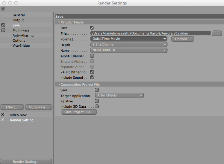

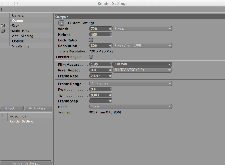

fatto, ti mando anche i miei settaggi, come mi hai chiesto, in modo da essere sicuro di non sbagliare, e poi rimando i render dei frame che non sono usciti, ma in quale formato devo mandarli? una volta completato poi ho renderizzato nuovamente i render che mi mancano come devo fare per montarli tutti insieme?

bene i settaggi sembrano ok ma non so il motivo per cui non ti ha renderizzato la sequenza completa
comunque ora imposta cosi:
render da frame 0 a frame 679
save .. format tiff psd layer o comunque uguali a quelli che hai salvato come ti ho detto prima
quando avrai finito puoi usare un soft di video compositing per creare il video, anche lo stesso quick time ti permette di aprire una sequenza di immagini e poi salvarla in formato mov... (non sono sicuro forse solo la versione pro a pagamento ... )
