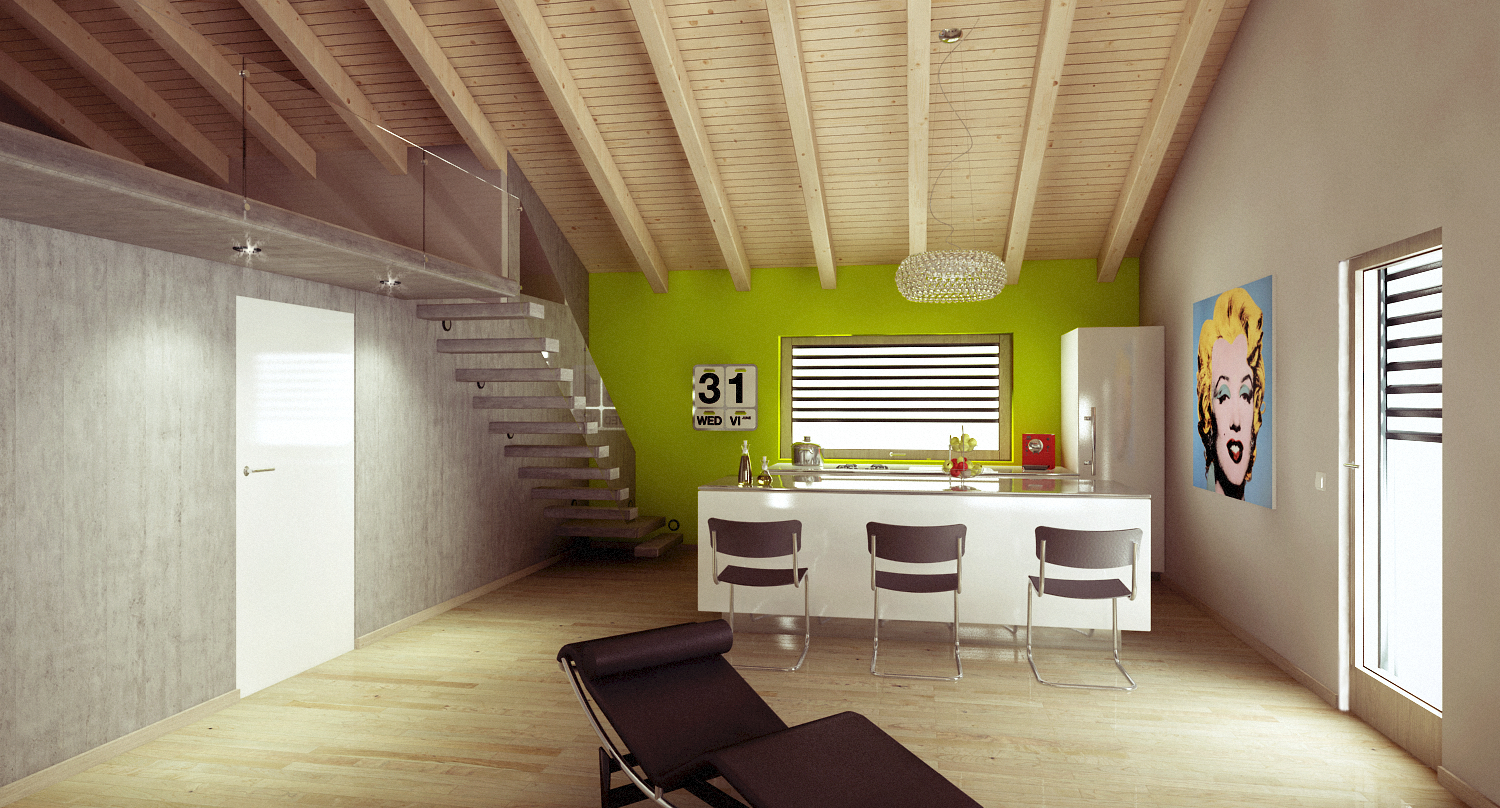

Ciao a tutti volevo chiedervi cosa ne pensavate del mio primo rendering di interni e se avevate qualche consiglio per migliorarlo...
Volevo anche sapere se si riusciva a fare l'effetto tipico dei faretti (che io ho fatto con photoshop) direttamente in vray...
Grazie in anticipo
Mattia

beh mi sembra molto molto gradevole, per l'effetto dei faretti intendi il bagliore della zona bruciata? quello in teoria non lo puoi fare lo devi sempre fare in post produzione, tipo il lens-flare, intendi quello giusto?
Dacci qualche cenno di illuminazione, come lo hai illuminato, perche' vedo poca presenza delle ombre intorno agli oggetti, alcuni sembrano non appoggiati per via di qualche parametro da alzare magari nella GI...
Sempre nel pannello di vray, che antialiasing usi? mi raccomando metti l'adaptive DMC"..
