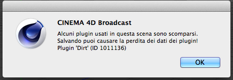

Salve a tutti sto facendo un render di interni , e come spesso mi capita ho preso dei materiali sul web.
Ora quando vado ad aprire la scena a materiali impostati mi esce una finestrella di plugin mancante nello specifico DIRT.
Cos'è dove si trova a cosa serve grazie mille e buon lavoro!

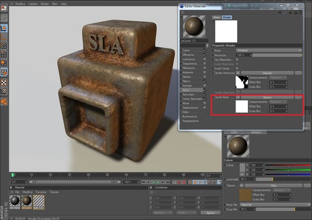

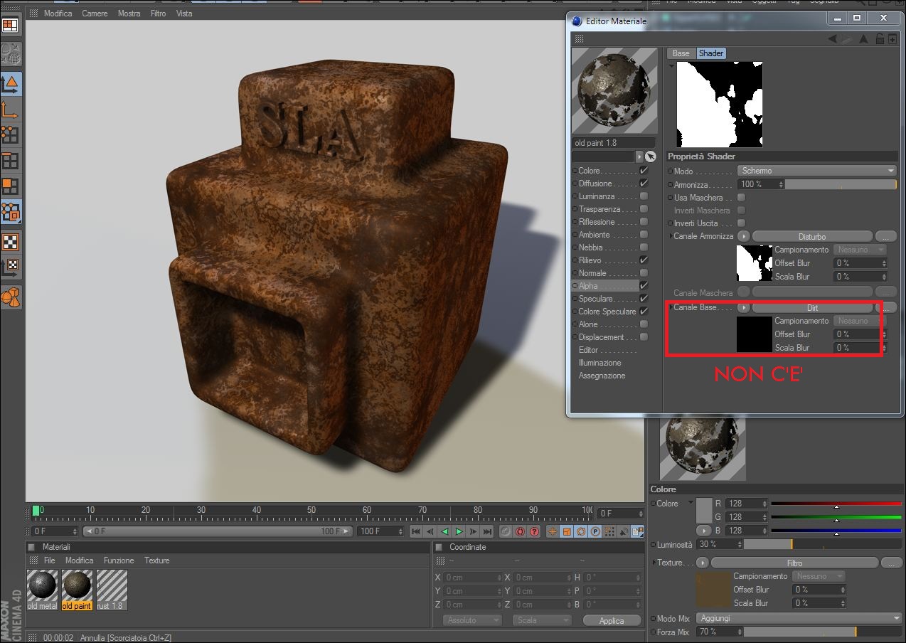

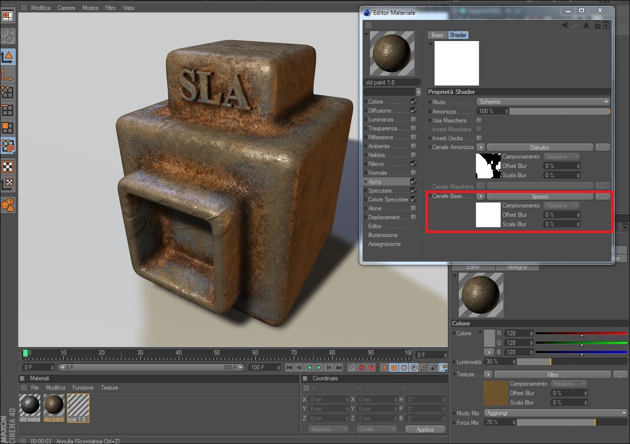

ciao, stai aprendo un file antecedente alla r.11.5, quindi non te lo riconosce.
nel materiale che stai aprendo, dovrebbe esserci questo canale che ti allego, è lo sporco (DIRT)
ho cercato pure io, ma dalla r12 non sono riuscito più a trovarlo.
ciao ciao
