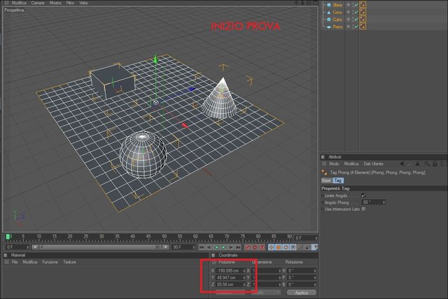

ciao, guarda le immagini che ti allego.

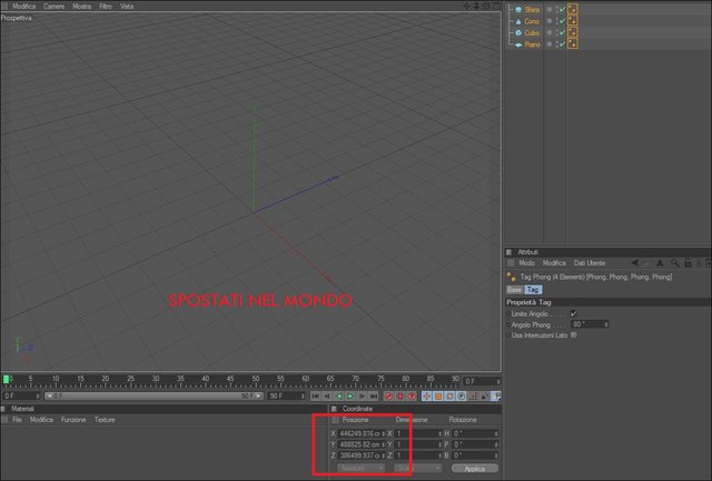

esempio, ho fatto un pò di elementi che di default vengono messi all'origine, poi li ho spostati insieme nel mondo (come la tua scena lontanissima dall'origine ad esempio)

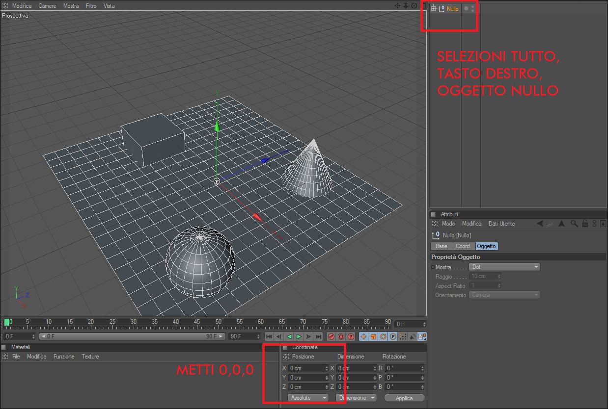

non mettere l'oggetto nullo, ovvio che te lo mette a 0,0,0, ma selezione tutti i componenti della scena, tasto destro, raggruppa oggetti, ora intervieni nelle coordinate e metti 0,0,0, vedrai che il centro della tua scena si sposterà nel centro degli assi.
nel caso ti dovesse servire per capire dove sei e vedere il tuo progetto, seleziona tutto, tasto "O" e lui ti porterà al progetto dentro nel mondo.
