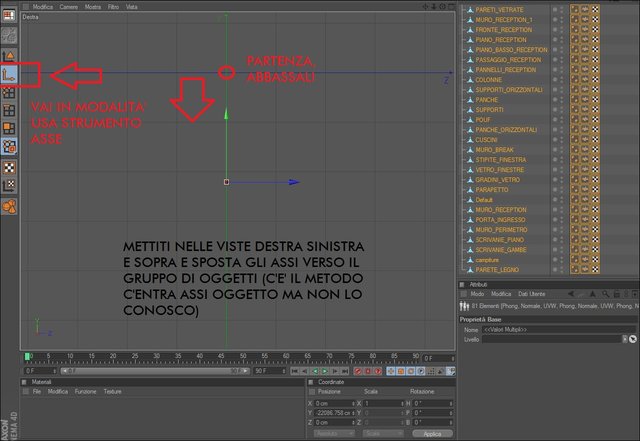

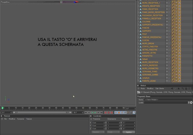

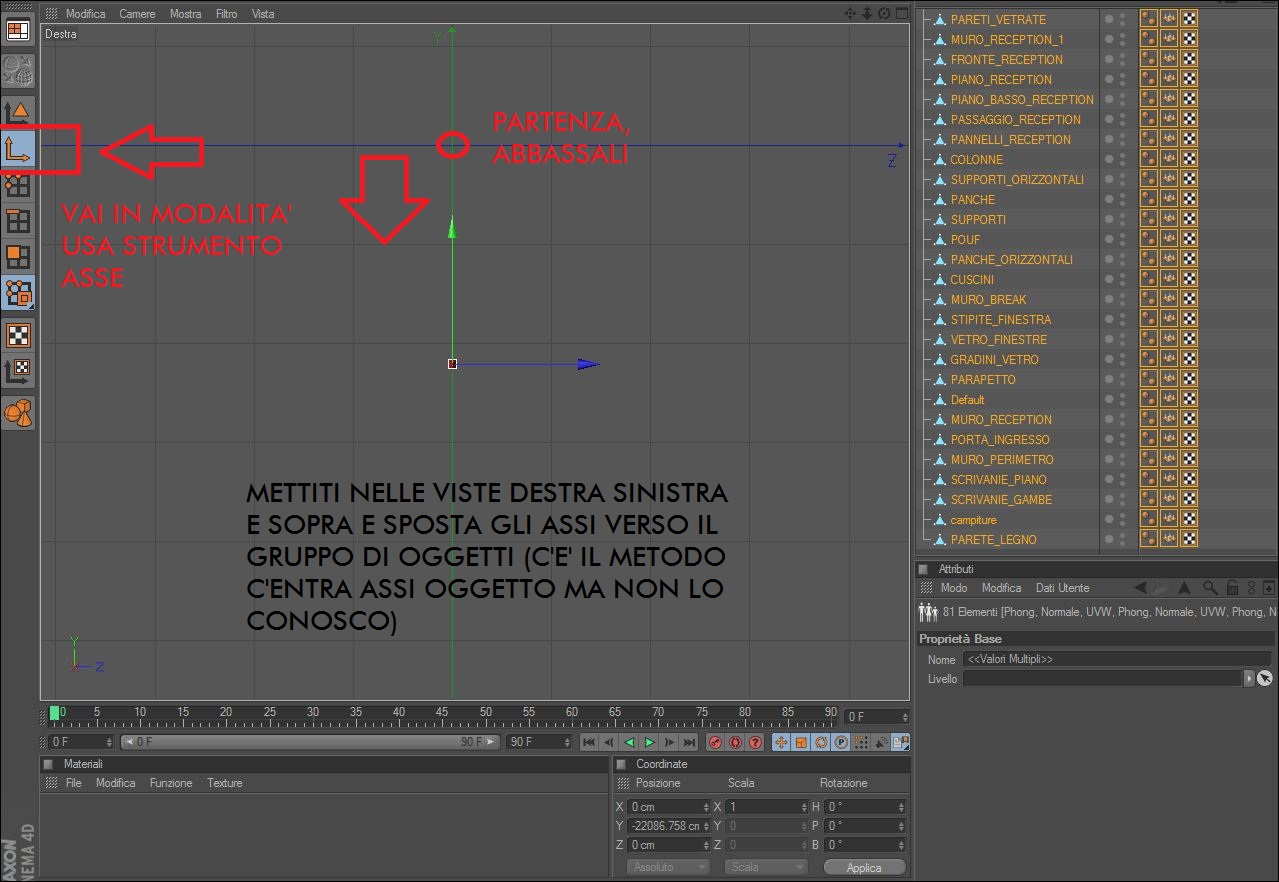

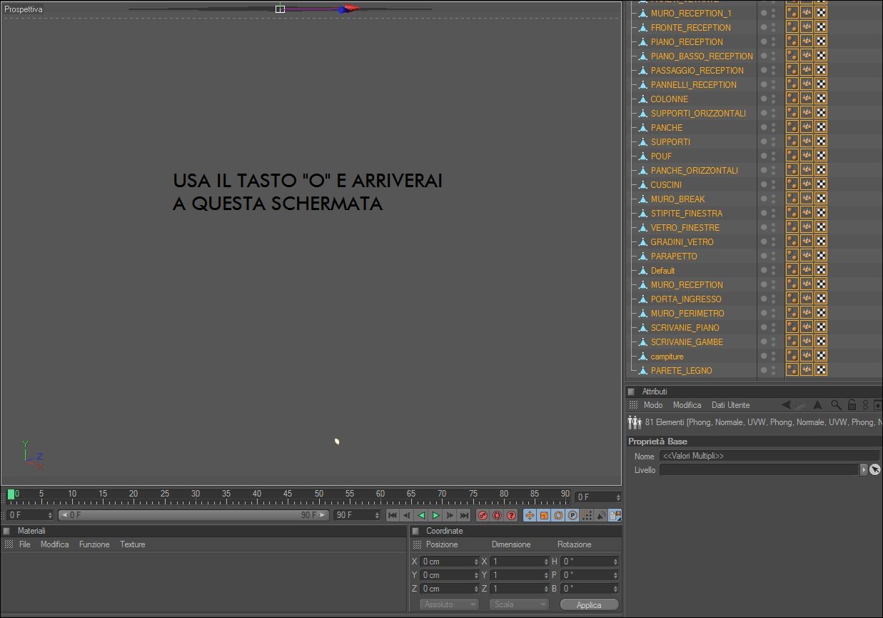

ciao, in effetti era un pò strano, avevi tutti i centri degli oggetti al centro degli assi, ma lgli oggetti lontanissimi.

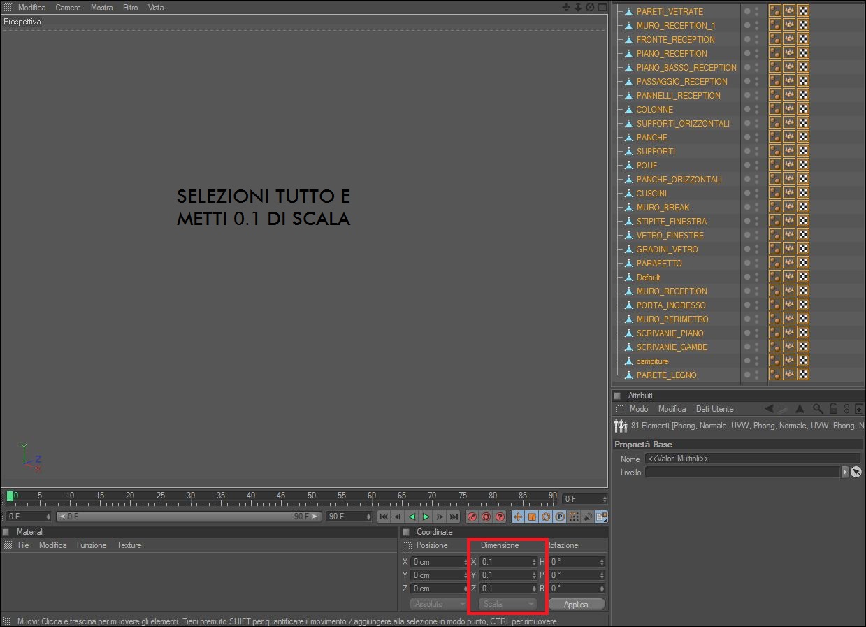

allora, come prima cosa, normalmente, i file sono quasi sempre più grandi, quindi ho rimpicciolito di 0.1 e poi ho usato il tasto "O" stando nella vista prospettiva.

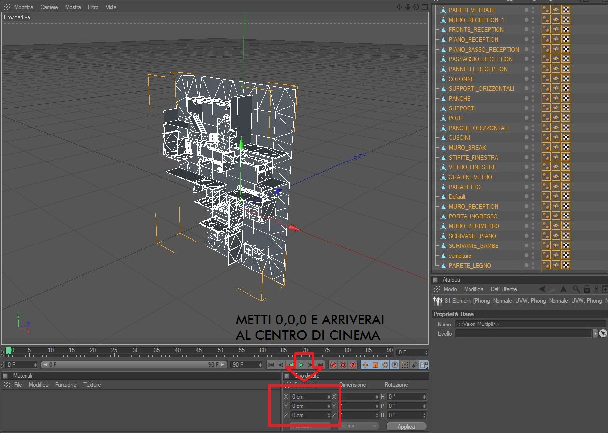

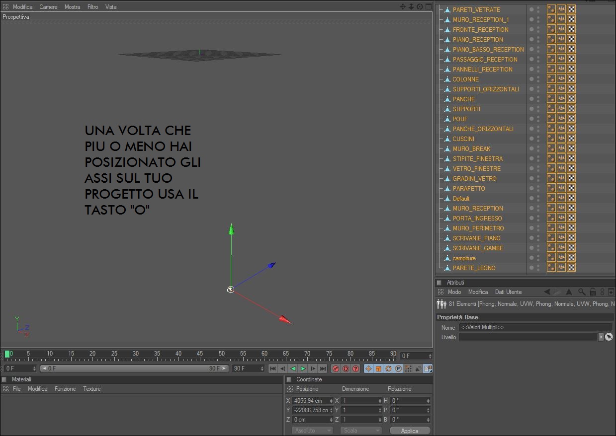

qua ti comparirà l'oggetto piccolino con gli assi al centro di cinema, spostalo, e poi una volta che sei sulla griglia, scali in base a quello che ti serve. per verificare la dimensione del tuo progetto, metti un cubo, e vedi subito se è grande o piccolo.
ti allego il file.
ciao ciao

urca la r10, ehehehe, ora è salvato con la r12, posso arrivare sino alla 11, più indietro no, mi spiace.
provo a metterti delle immagini di riferimento, spetta un momento :)

Re: Scala oggetti
Messaggio da kegle »
FUNZIONA !!!
ora devo inviarti un regalo!
mi hai addirittura fatto il tutorial! grazie davvero! 8-)
