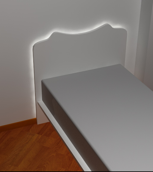

Ciao a tutti, in una stanza da letto con materiali e illuminazione Vray (Sto cercando di studiare e capire Vray) si verifica un problema: la sponda del letto accanto alla parete, riflette su quest'ultima la luce della laccatura. C'è un parametro (che non riesco a trovare) per eliminare il difetto? Grazie in anticipo.

nn si può vedere una porzione di immagine più grande!?

Eccola.... Sulla parete al posto della luce riflessa ci dovrebbero essere le ombre del letto..... :?

scusa ma li dietro ci deve essere una fonte luminosa, non mi pare un riflesso.. O hai messo qualche luce, o qualche materiale luminoso..

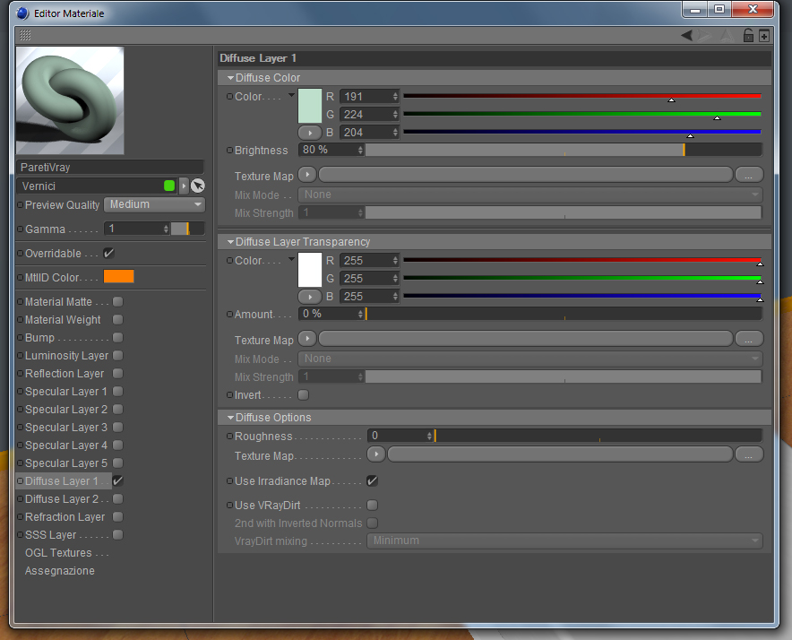

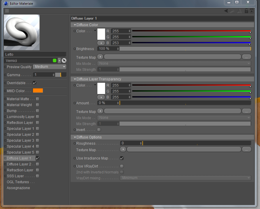

Non ho messo nessuna luce. I materiali che ho usato per la parete e per la laccatura del letto sono i seguenti ... :?

allora devi avere qualche problema nell'illuminazione, spiegaci come e' illuminata, hai per caso delle luci fuori dalla stanza senza ombre?

prova a staccare il letto dalla parete...forse e quello

Ho messo solamente una luce al centro della stanza che simula una lampadina..... Non riesco a capire dove possa essere l'errore... Posto il progetto. :-((

accendi le ombre della luce !!!

OOOPPPS.... :P (Pensavo in un primo momento che in Vray le ombre venissero generate per default. Dopo il post di masterzone cercavo l'abilitazione delle ombre nelle preferenze di progetto e non nel Tag) ! Ho abilitato le ombre della luce ma il difetto anche se in misura inferiore continua comunque ad esserci nella parte superiore della spalliera. Grazie a tutti.... :) :) :)
