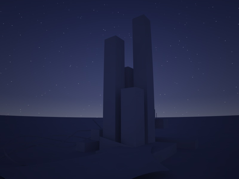

ho un problema per un render! spero che qualcuno possa gentilmente aiutarmi! :P
mi trovo a dover fare un render notturno(per un esame di universita) di una ex area industriale...
in questa area dovranno essere realizzate 4 torri(la piu alta sara 310 metri)...
queste sono le 4 torri da illuminare.
Il mio problema nn è l'illuminazione generale della scne ma quella del grattacielo stesso.

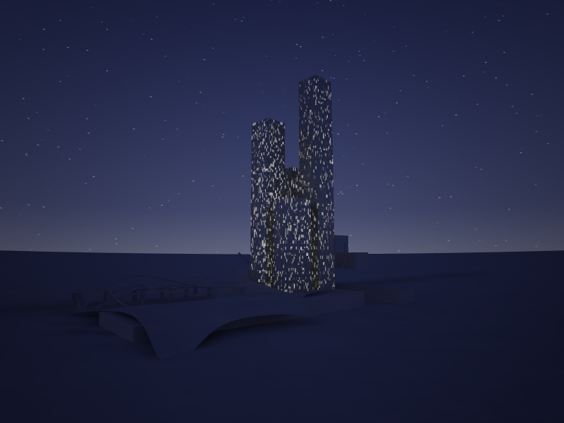

ho provato a fare una illuminazione con una texture,e una luce area,ma il risultato nn è dei migliori pfiu
un tentativo....
un tentativo....

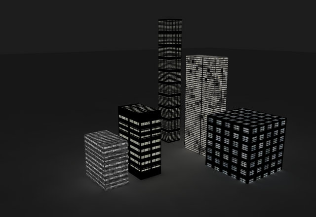

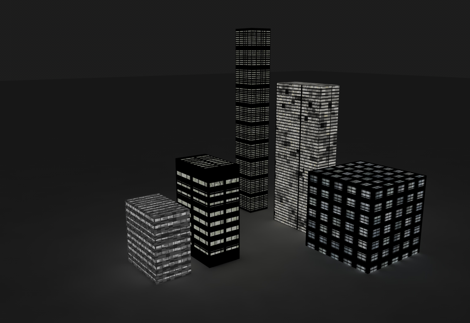

ti allego un file
Immagine nuovo sito web

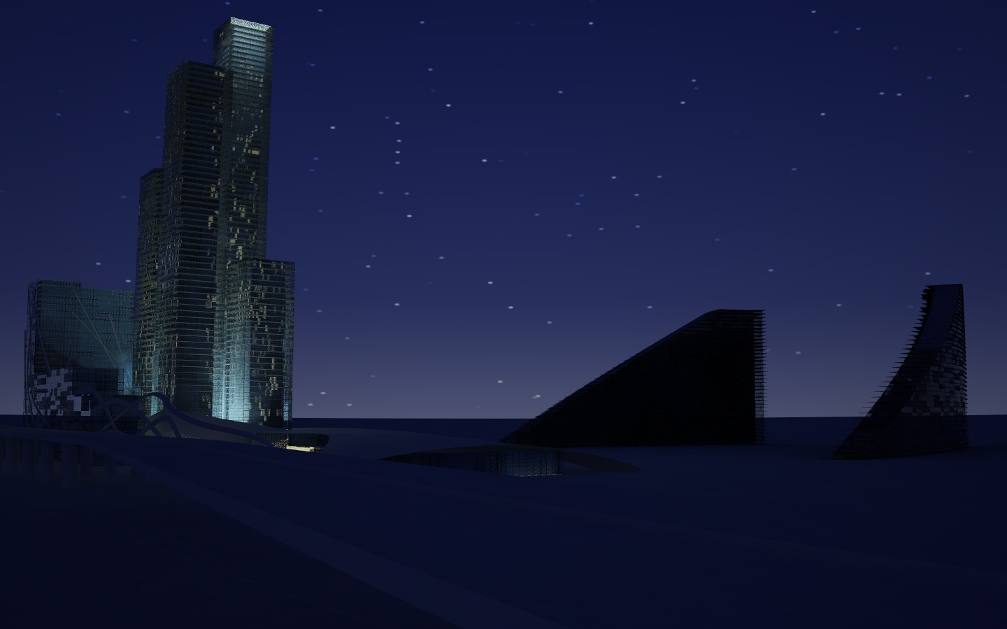

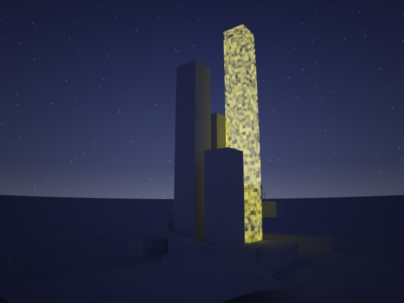

da gabriele__82....ho seguito quello che mi hai detto... :P
nn ho avuto molto tempo ma mi è uscito fuori questo..... puo funzionere? che dici??
domani andro avanti e vediao che ese fuori.... pfiu
se altri hanno consigli sono ben accetti!!!! ;)

mmm, a vederlo così piccino, non mi dà un bell'effetto, non credo sarei riuscito far di meglio però.
ho visto l'immagine che ha messo cesgimami, credo che quella sia molto meglio, però si è dimenticato di allegare il file di vray. ;)
vediamo se domani qualcun altro ha altre idee.
ciao ciao

ecco il file,puoi usare le tex su qualsiasi grattacielo che vuoi tu,basta fare un cubo e inserirgli la tex,oppure usi uno di quei grattacieli,modificando le misure
GRATTACIELI.zip
(113.46 KiB) Scaricato 146 volte

Grazie cesgimami del file.... ;)

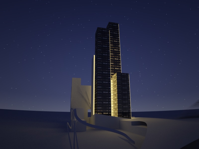

oggi ho riprovato e mi è uscito fuori questo?? cosa ne dite?? puo andare?? pfiu
consigli e critiche sono ben accetti! :)

molto meglio, a me piace, smanettaci ancora un pò se vuoi, però già così rende bene.
ciao ciao

molto meglio, dovrebbero essere solo più luminosi, ti invio questo link spero possa esserti utile http://vimeo.com/31476981
