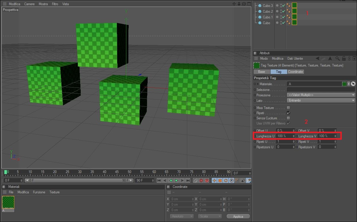

perchè dici che non funziona? se tu selezioni tutte le tex, anche diverse per l'assurdo, e intervieni nei parametri della scala, si modificheranno tutte.
nel caso, metti un tuo screen per far capir meglio cosa fai.

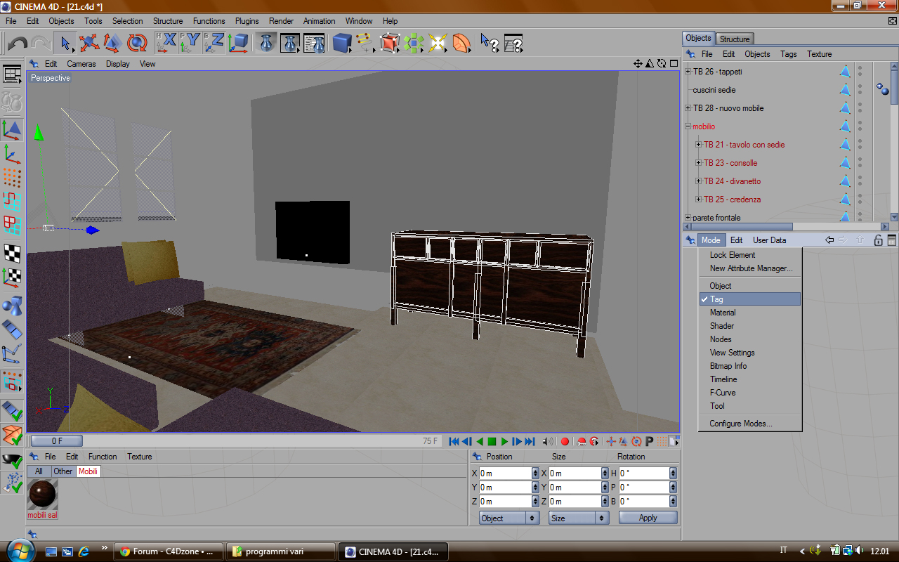

Dunque non mi si aziona la maschera tag!!! non capisco...
ecco il mio screen...il mobile selezionato è solo uno dei tanti inseriti nell'ambiente.
Re: Scalare materiale simultaneamente su tutti i corpi
La finestra che ti interessa e la gestione attributi che puoi far comparire dal menu finestre (finestre>gestione attributi) e sistemarlo dove meglio credi.
L'alternativa, sempre dal menu finestre, puoi andare sotto interfaccia e selezionare resetta interfaccia (finestre>interfaccia>resetta interfaccia) in questo caso ripristini l'interfaccia di default.
Ricordati di selezionare le tag materiale degli oggetti di cui vuoi scalare la mappatura, non gli oggetti
(come indica il punto 1 della schermata di gabriele)
