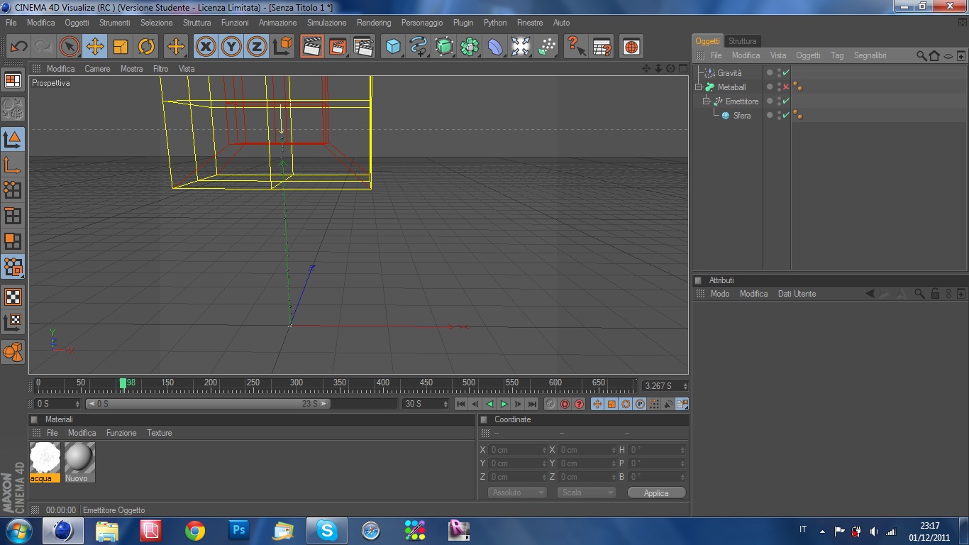

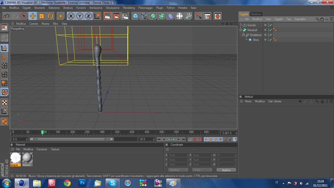

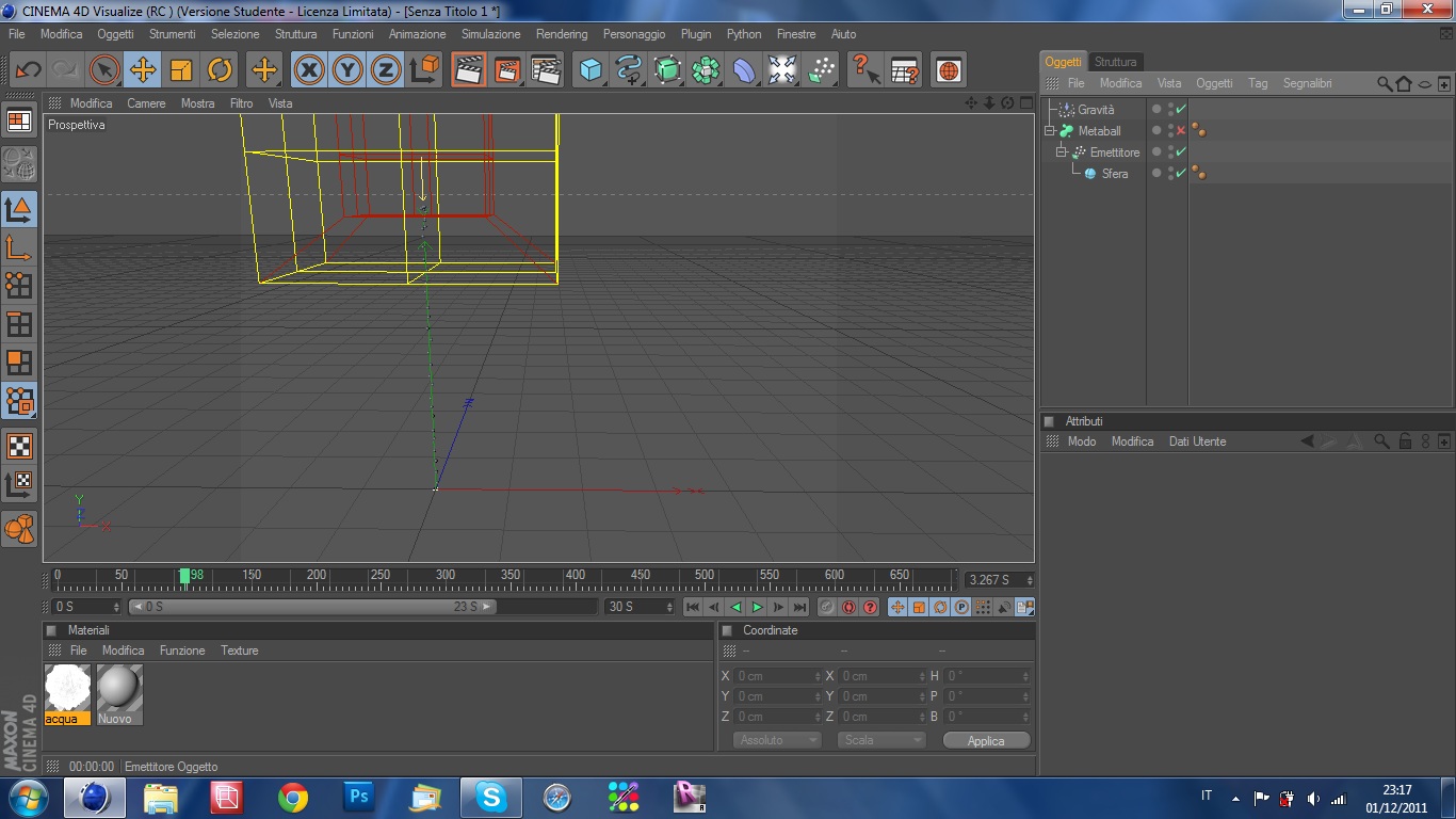

in particolare, ho creato un emettitore di dimensioni 5x5, resto dei settaggi di default, gli ho inserito una sfera di raggio 3.
il tutto l'ho inserito in una metaball e ho giocato un po' con i parametri per ottenere un solido continuo e più uniforme possibile...
ho poi inserito un deformatore gravità, con forma box, in modo tale che il getto non continui all'infinito, e crei quel tipico rigonfiamento dei getti.

metaball
metaball
emettitore
emettitore
