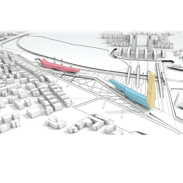

praticamente dovrei realizzare una cosa simile,il disegno planimetrico,essendo ancora un concept vorrei lasciarlo sotto forma di linee sulla base e poi costruire i primi solidi :)

uhm.. bello! Ma i volumi sopra non ti coprirebbero le linee? In tal caso puoi giocare con le trasparenze o non alzare i volumi e lasciare accennato a terra quello che vuoi schizzato.
Forse potresti anche fare 2 rendering separati (base e volumi) con effetti diversi e sovrapporli come livelli diversi in photoshop o gimp o simili. Ovviamente il rendering dei volumi con il canale alfa per non coprire la pianta.

mi sa che non ci siamo capiti :) l'immagine non è mia,è presa da internet,era per farti capire l'effetto che mi interessava avere :)
