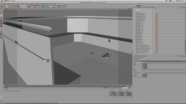

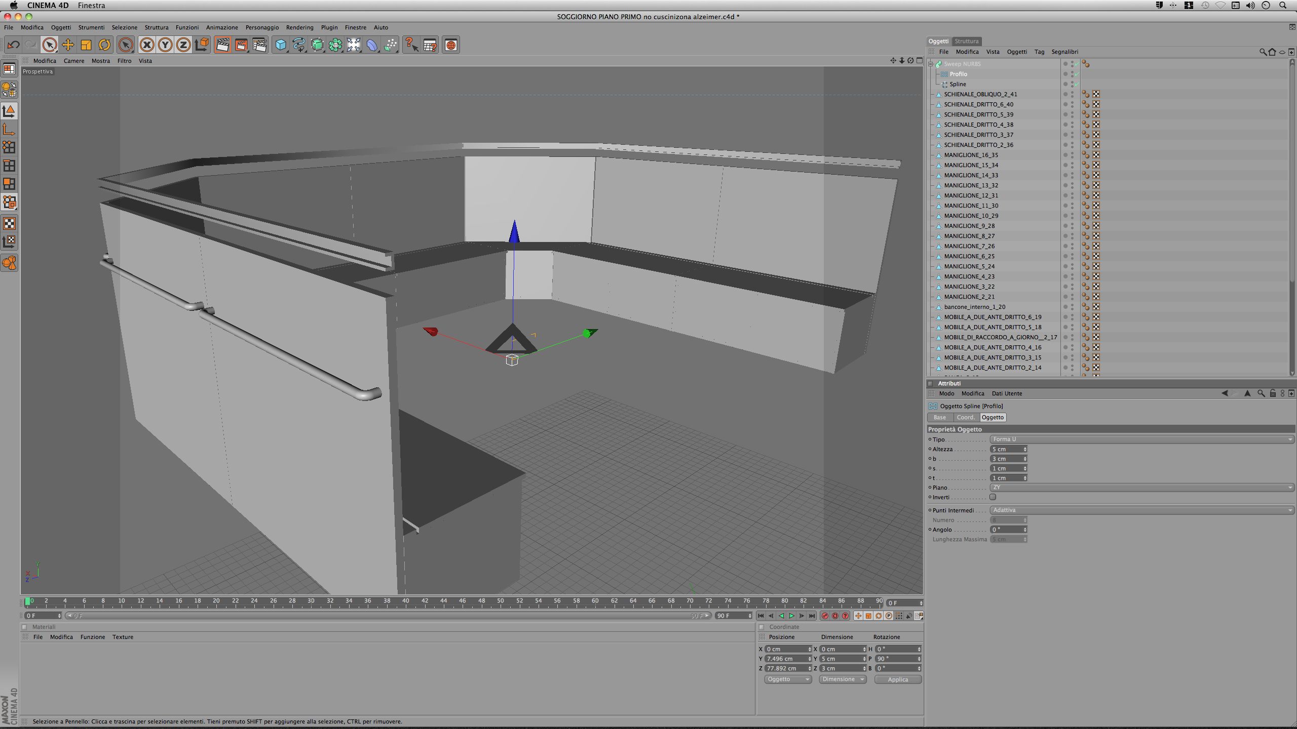

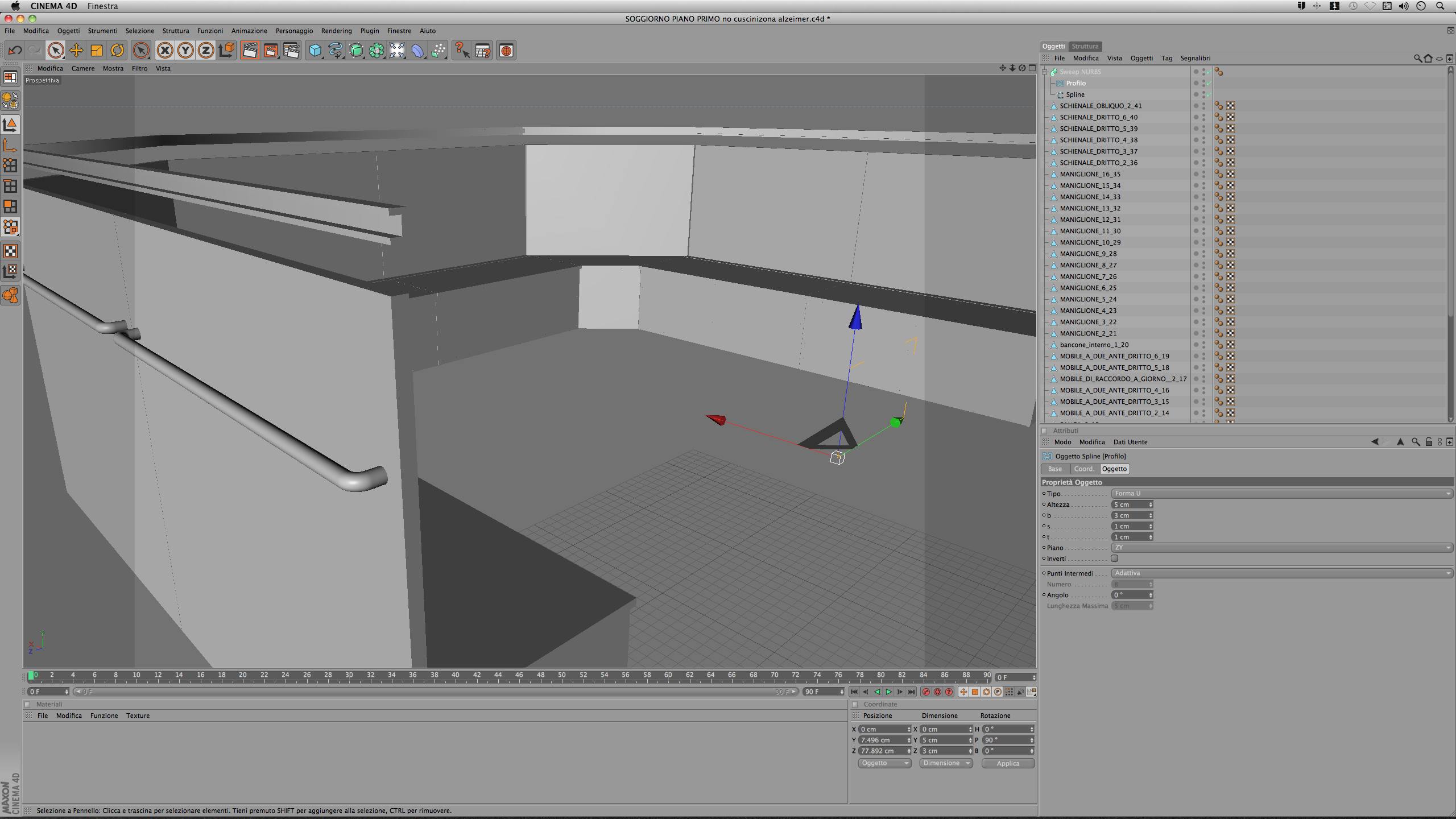

Ragazzi, ho visto sul forum che questo problema è un a cosa conosciuta, ma non riesco a trovarci la soluzione.
Devo fare questo profilo ad U che protegge queste panche, bene ovviamente la U deve abbracciare dall' alto verso il basso, invece viene da dx verso sx. Ho girato il profilo, ho cambiato le Z ma nulla o viene così o si spiattella il tutto.
Grazie accetto suggerimenti....
