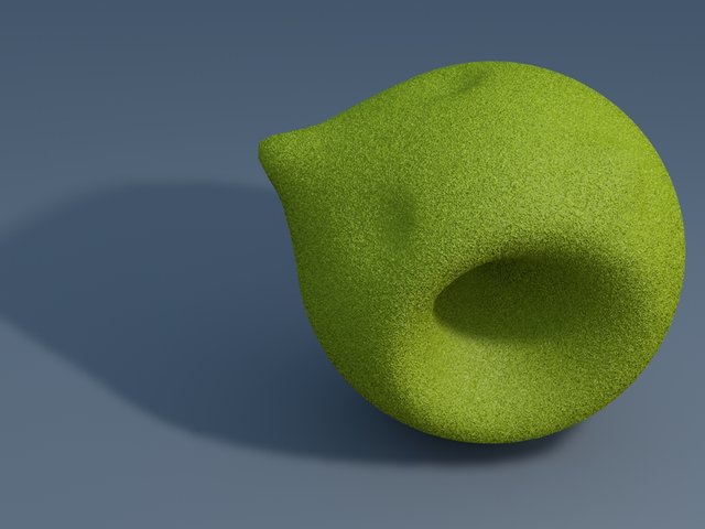

Messaggi: 3060
Re: materiale FELTRO
Ho provato a fare questo vedi se ti piace! :)
Materiale_feltroAR.rar
(168.79 KiB) Scaricato 160 volte
davidedante
Messaggi: 33
Iscritto il: ven ott 31, 2008 12:18 pm
Messaggio da davidedante »
hi, thank you for this attempt, nice one!
I'd like to know if it is possible to make more "hairy", it's still flatty :-(
what about the fractal thing i quoted?

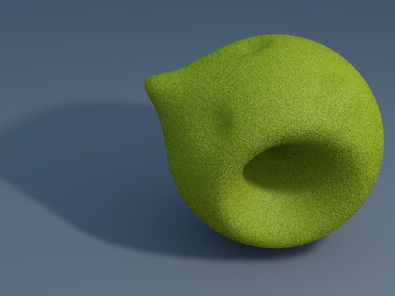

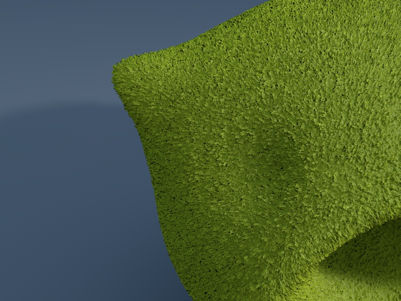

Messaggi: 3060
Perché hai risposto in Inglese? :o
L'unica cosa per renderlo meno piatto è usare il Displacement, ecco un'altra prova: :)
FeltroAR_displ.rar
(72.63 KiB) Scaricato 118 volte
davidedante
Messaggi: 33
hahahah, scusami, forse stavo leggendo qualcosa in inglese e mi sono confuso...
cmq sia, vedo di studiarmi un po' il displacement, mi può essere utile,
l'effetto è sicuramente tridimensionale però non sembra feltro,
il feltro in pratica sono tante fibre, come tanti peli ricci, intrecciati e pressati insieme, il tuo displacement sembra più quello di un tappeto dal pelo corto pettinato contropelo :-/ cavolo, questo materiale è proprio tosto, sfido che non si trova sul web!
