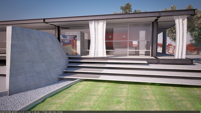

Il render da cui parto (che è già il punto di arrivo dopo numerose prove) è questo:
impostazioni di rendering:
GI:
IR + LC hight quality
color mapping:
Reinhard
multiplier 1,6
burn value 0,25
gmama 1
disattivato il linear workflow
antialiasing:
adaptive DMC
Illuminazione:
physical sky + phisycal sun
intensità 100
lampadina interna con canale luminosità acceso direct illumination
una luce area a illuminare il cilindro rosso interno dal controsoffitto
physical camera
iso 100
f stop 7
sgutter speed 200
erba con displacement
il modello è il mio, a parte gli arredi scaricati.
appena ho il maniale inizio a correggere a dovere i parametri, nel frattempo ho un paio i cose da rivedere:
Un primo problema al quale non ho saputo dare risposta è i seguente: Se io voelssi con questo metodo di iluminazione avere quei bei riflessi sul vetro date dalla classica illuminazione HDRI di AR3, come si puo fare? Ho provato con l' environment smanetttando un po' sui override di rivlessione, sia nell environment che nelle impostazioni della luce, ma niente. C' è qualche metodo per mettere uno "sfondo fittizio" che possa dare riflessi si materiali tipo vetro senza dover sovrascrivere ih phisycal sky? Io sono riuscito al massimo non alterare la luce e mettere uno sfondo che sostituisca il phisical sky cosi da avere i riflessi. Ma non è cioè che volevo, non so se mi sono spiegato.
una seconda questione sono le ombre. Con questo metodo mi sembrano molto definite mentre devo dire che non ar3 le ombre area per l' esterno erano a mio parere, più realistiche.

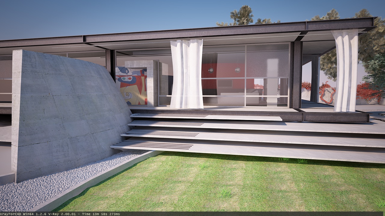

allego il file, probabilmente prima dei materiali dovrò ripartira dall' illuminazione.... se ho dimentcato qualche parametro significativo chiedete e posto tutto!!!

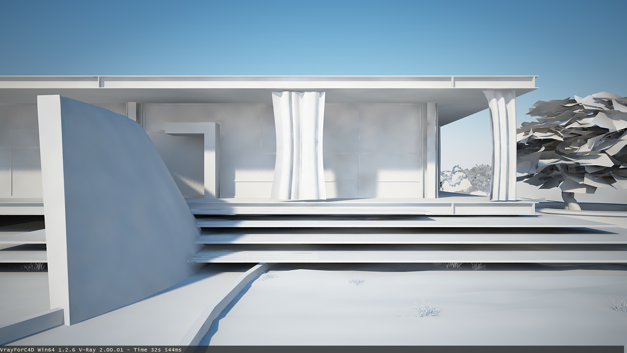

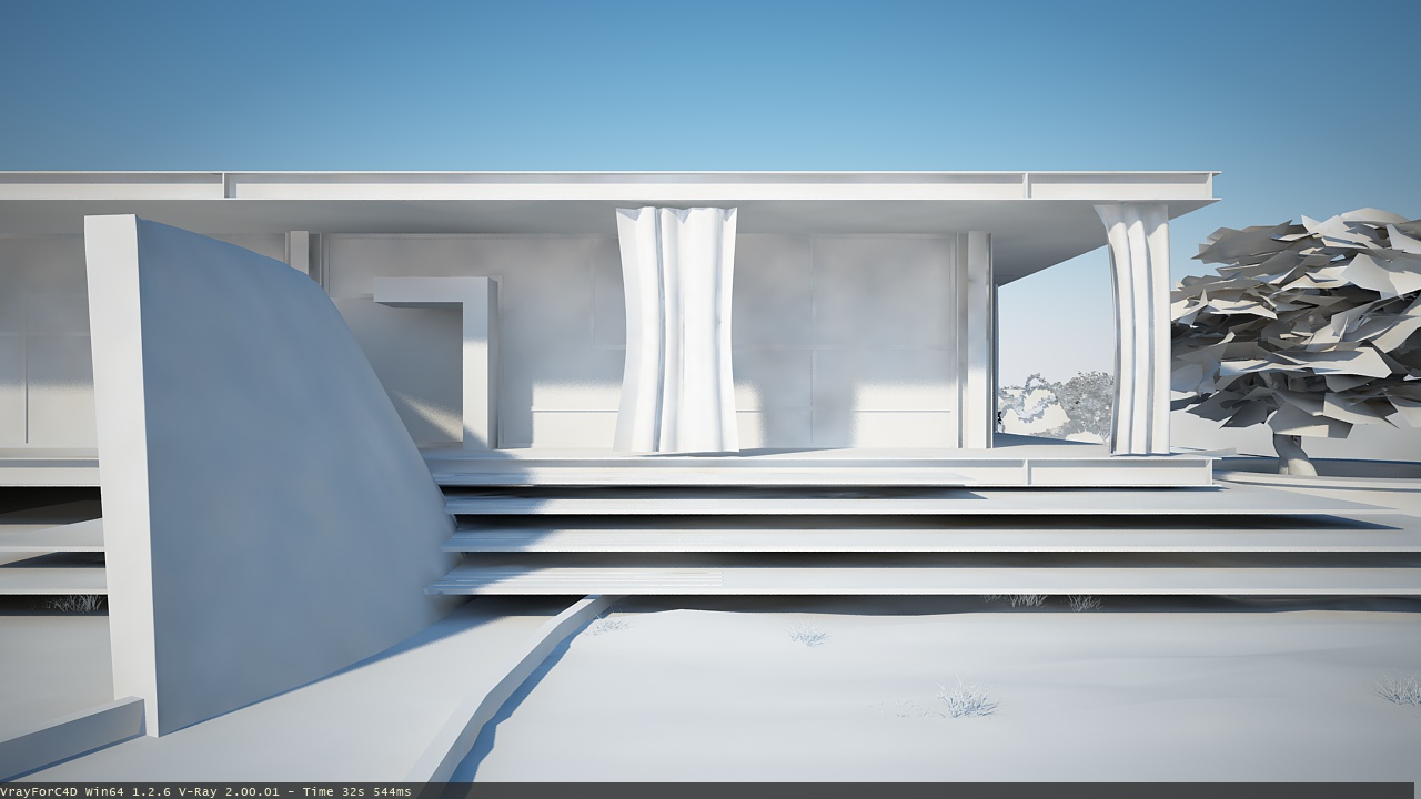

ok, mi sono studiato un po' di manuale su vray, e ricomincio daccapo postando l' illuminazione della scena, se va bene piano piano vad avanti coi materiali
illuminazione:
ph sun * ph sky con parametri di defout
luce area a illuminare gli interni posizionata internamente alla vetrata frontale con intensità 40
ph cam con
white balance sull' azzurrino
iso 100
f stop 4,9
shutter 200
color mapping exponenzial
DM 1,1
BM 0,8
parametri e campioni bassi per prove di render

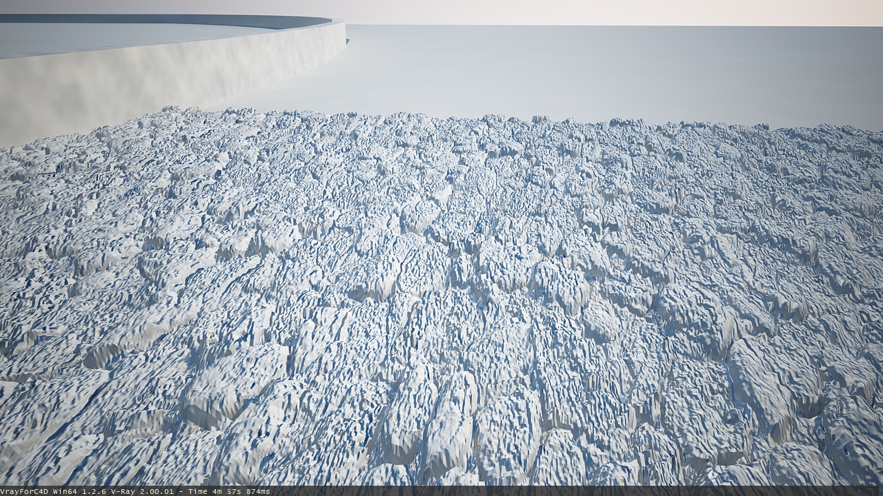

ho un grosso problema con il displacement quaòcuno sa darmi delucidazioni? ho provato a variare tutti i parametri, la mappatura, la texture, le suddivisioni del piano ma il risultato è sempre una cosa di questo genere. Questo dovrebbe essere un selciato. Posto anche i parametri. AIUTOOOOOOO
Santo_83
Messaggi: 193
Iscritto il: ven giu 10, 2011 4:31 pm
Re: Casetta V. (ray) 2.0
Messaggio da Santo_83 »

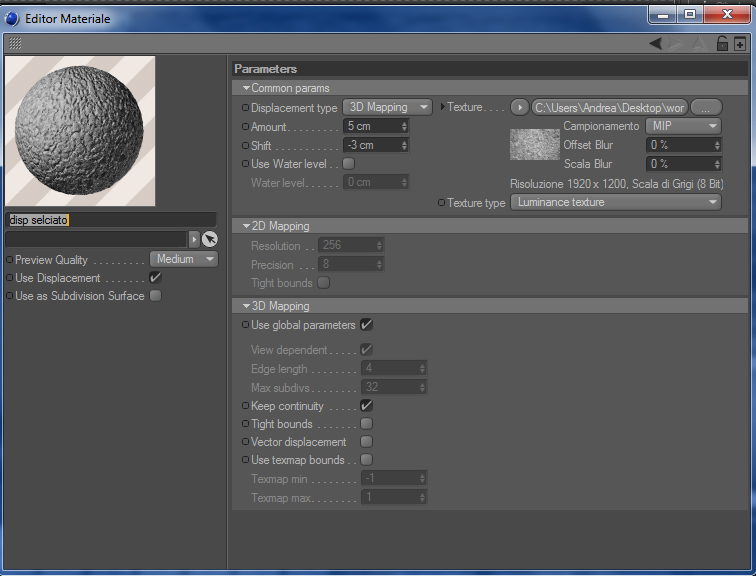

ecco il materiale disp

ciao santo, me l'ero perso il tuo post, sorry :)
vediamo se due novellini di vray tirano fuori qualcosa.
direi che come luce va bene anche se ruoterei un pò di più il sole, hai il sole troppo frontale alla casa, così avrai ombre più lunghe anche sul muro curvo.
odio il fatto che l'ombra sia azzura, però diciamo che va bene.
fai una cosa però, avendo un modello bianco, alzali i parametri, così vedi se macchia ancora.
per il selciato, perchè non usi una tex? se la fai poi in bianco e nero con vray esce molto bene, però magari evita di usare 5-3, ricorda che vray calcola tutto in modo "reale", quindi 5 sono 5 cm, fai una prova mettendo 1.5-2 cm e 0.
ciao ciao

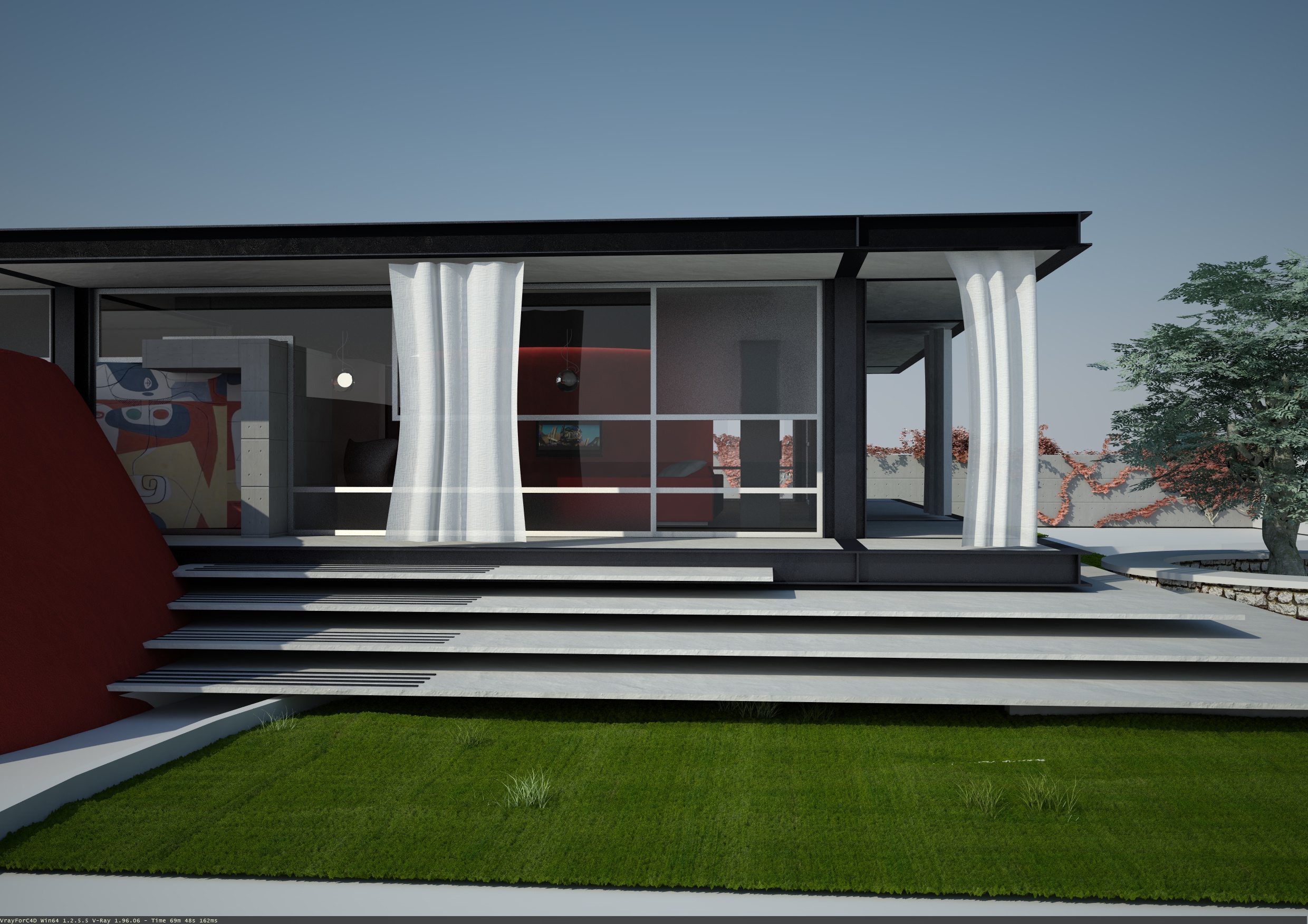

allora, i misteri del selciato.... ho provato a fare un render con camera leggermente lontana dal viottolo e il risultato è il seguente. I ciottoli sembrano molto meglio visti da lontano!! e i parametri del disp sono esattamente gli stessi!!! io questo displacement di vray non l' ho compreso molto, nonostate ho spulciato parecchio in rete e manuali. Vabbe, comunque cosi il risultato dei ciottoli mi sembra già abbastanza accettabile, voi che ne pensate? 8-)
grazie Gab per i consigli, vediamo cosa si riesce a partorire!!! Gli aloni e le macchie alzando i parametri spariscono, quindi per ora per fare delle prove rapide lascio i valori molto bassi, poi reimposto per i render finali. Priima di leggere il commento avevo gia iniziato a mappare anche qualche materiale, e a inserire qualcosa in piu sulla scena. :x a voi i commenti (spero più cattivi possibile!!!!)

ciao santo, no no si vee che è fatto male il selciato, come ti dicevo, usa una tex, ora sembra che sia stata colata la colla sopra :lol:
che non mi piace sono le piante, sono strane, scontornate.
aumenterei forse un pò il contrasto chiaro scuri, mi sembrano chiare le ombre, inoltre il mat metallo gli darei un pizzico di riflessione e sistemerei lo speculare.
per il resto a me piace, però io non faccio testo, quindi se vuoi aspetta altri ;)
