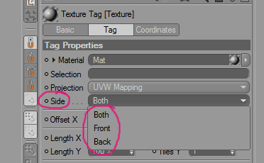

sono un nuovo utente fresco fresco di c4dzone, spero di aver scritto nella sezione giusta, vorrei realizzare un book animato inserendo nelle pagine il mio portfolio, ogni pagina dovrebbe avere due texture, una per il fronte e una per il retro.

...però non spiegate come inserire in un foglio le due texture fronte e retro :( :(

devo creare un altro post per avere indicazioni su come inserire una texture sul fronte del foglio e una sul retro?

per quanto riguarda la faccenda dalla texture, devi usare le spunte Lati [credo si chiamino così... io uso l'interfaccia inglese] del Tag Texture per assegnare ogni materiale rispettivamente alla faccia "frontale " e a quella "posteriore"

Carissimo,
ho provato ma non funziona, ti allego il progetto sperando in un tuo aiuto.
Non capisco se le due texture le devo assegnare allo stesso oggetto oppure se le devo comandare con dei tag...
L'oggetto è un piano, non ha estrusione, perciò non mi riconosce il fronte dal retro.
come posso fare?

rettifico!!
funziona, era un problema di preview!!
grazie mille per le dritte!!!!!!
