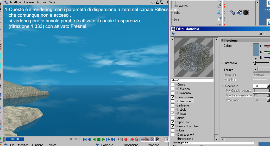

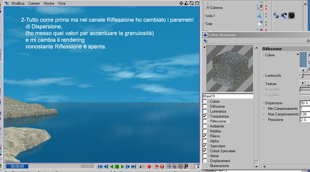

C'è una cosa che non mi torna:
se nel mio materiale non spunto la casella della riflessione, comunque poi io vedo le nuvole riflesse ugualmente ed anzi se gli do "dispersione 50%" ne vedo il cambiamento. Ma se non l'ho spuntata quella voce perchè mi influenza il rendering :?:

Ti mando le due immagini spero si veda bene.

nonostante cambia

incredibile, la cosa che mi viene in mente e' che ci sia un'altro materiale linkato all'oggetto...prova a verificare che non ci siano doppi materiali, o doppi TAG...e' strano che tu cambi la disperisione in un canale spento e questa ti cambia il rendering...veramente strano!
Come ultima spiaggia e' quella di copiare tutta la scena e incollarla in una nuova...sopratutto se hai preso qualcosa da qualche parte o hai usato dei settaggi di un'altra scena...prova a far cosi'...
Al limite sarei curioso di vedere la scena, manda a info@c4dzone.com

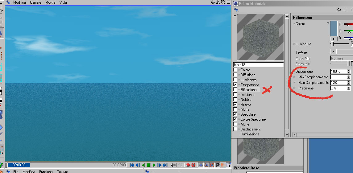

Ho quasi dei dubbi sulla mia scheda grafica(Nvidia quadro 3000)
perchè a volte mi sembra che non mi faccia il refresh.
In prospettiva con il rendering fatto ,cambio dei valori con il cursore e in questo modo faccio ripartire un'altro rendering che praticamente sovrapponendosi con il vecchio ne vedo meglio le differenze ma a volte ho il dubbio che non mi aggiorni i nuovi valori.Boo?

Spegni la voce FRESNEL nel parametro della trasparenza...e' tutto li :)
