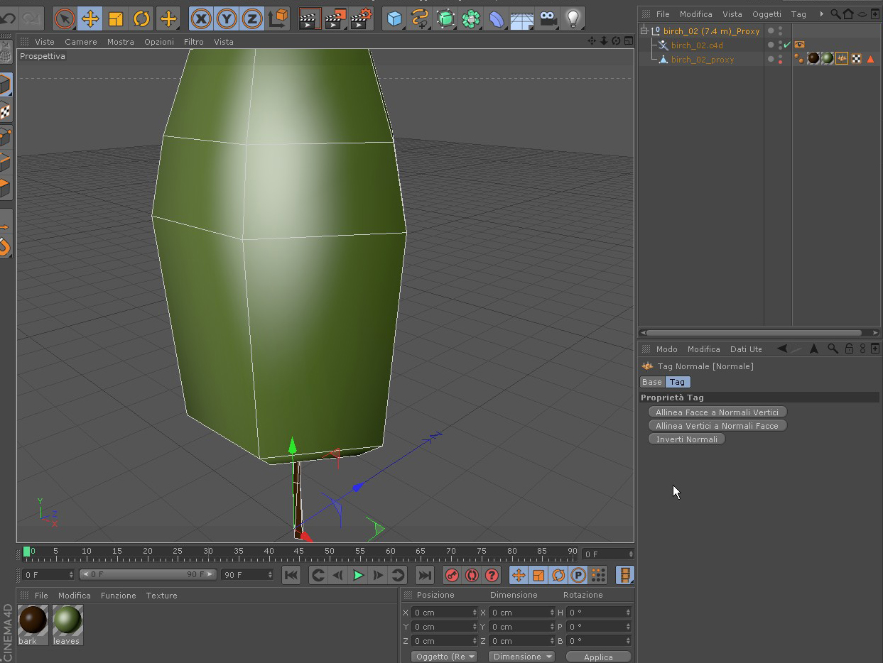

Salve a tutti e Buon Natale anche se in ritardo....ho questa necessità, devo far delle scene con piante e caricare pertanto piante tramite xref, vorrei però che queste piante a video si vedessero semplificate e non con tutte le foglie, possibilmente vorrei vederle come dei siluri a video, poi ovviamente in fase di render le voglio vedere bene.
Qualcuno sa darmi una mano?

Messaggio da salvaroby »
Piccolo problema, non uso vray..... ma il proxxy di cinema 13 come si utilizza? Cioè, ho importato una pianta xref, poi come faccio a vederla come in questa foto allegata?
