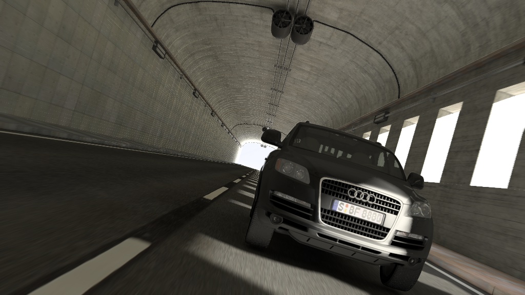

Ciao ragazzi!
Qualcuno di voi mi sa dire come posso risolvere questo effetto "puntinato"? (è dovuto al motion vector settato con 500 campioni a 0.2 di grandezza raggio)
é strano perche sull'asfalto è perfetto, man mano che si allontana dalla camera fa questo effetto puntinato.
Grazie!!

ciao, l'antialiasing com'è impostato ? ci sono altri effetti attivati ? Dacci qualche altra info..

Allora,
Illuminazione globale profondita' 2 400% 175%
Occlusione ambientale con raggio massimo a 25
mappatura colore con moltiplicatore scuri a 2
L'antialias era settato sui valori di default ora l'ho messo a migligliore con filtro animazione liv max 8X8
tra l'altro sto notato che il motion vector mi scurisce leggermente la scena.....
Buh!grazie comunque!

ho tolto la mappatura colore, e i puntini son spariti.....ovviamente ora è un pelo piu scura la scena pero....
