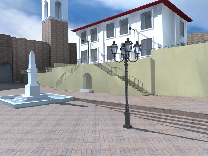

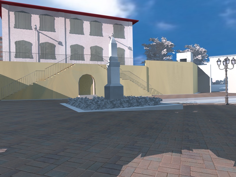

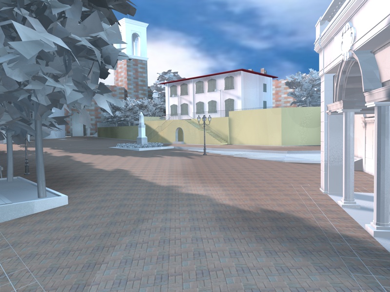

per ora ho posizionato 2 luci una rossa al 100% e una azzura sul 30\40%, con ombre nette la prima e morbide la seconda. mancano ancora un po di cose, pero intanto vi mostro come procede. devo ancora alzare la risoluzione del rendering anche.
su cosa mi consigliate di lavorare per migliorarlo?
grazie a tutti ciao

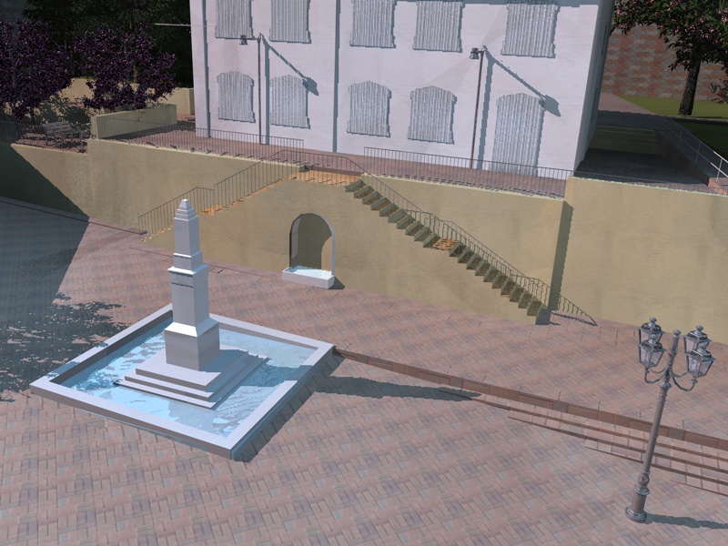

ps: ho anche provato a mettere ombre morbide in una delle immagini al posto delle nette, ma non mi convince molto, non credete anche voi(è quella con l' inquadratura da più lontano)

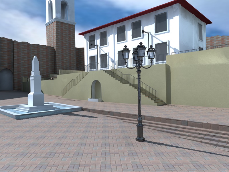

il materiale della scala si è proprio quello giallino, non mi convince..
per l'illuminazione, prova con uno oggetto cielo con materiale luminanza e una sola luce per simulare il sole

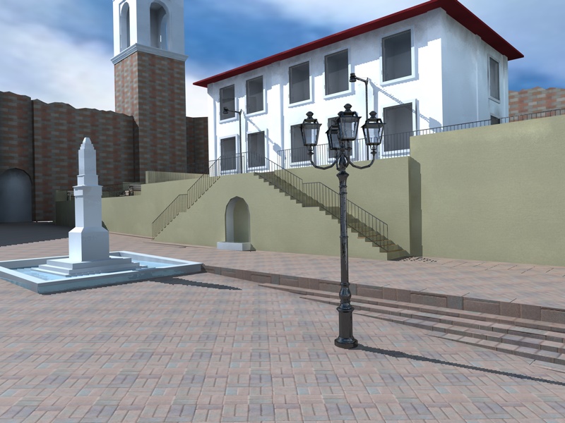

le macchie sulla parete secondo voi vanno via alzando i parametri del radiosity?
ho provato a portare la risoluzione min e max a 150, 350, ma ci sono ancora, con campioni stocastici a 100 e precisione al 30%,
cosa devo fare perchè l'immagini risulti pulita, apparte le finestre che non le ho ultimate proprio per via di tutte queste prove di rendering, cosa mi consigliate di sistemare?
grazie ciao
ps: la prima immagine è il primo rendering che ho fatto, come mai era cosi pulito e man mano che vado avanti sto schifosando tutto? help!!
ho provato anche ad abbassare la forza e saturazione dei materiali che lo circondano, ma niente.
ho provato a provare le varie proiezioni(cubica, mappatura UV), ma niente..
potete aiutarmi please?? non ci capisco più niente!!

cmq con la luminosita del cielo attivata al 20\30% i colori degli oggetti sballano, tipo il muro del palazzo diventa ancora più marroncino.
Poi....anchio pensavo che il colore del palazzo dipendesse dagli oggetti che gli stavano attorno, infatti ho abbassato la forza e saturazione di tutti gli oggetti circostanti.(ma anche se fosse, mi chiedo perchè agiscono solo sulla casa, il monumento al centro della piazza e il campanile hanno lo stesso materile, LO STESSO)
Il radiosity si lo sto usando, ma gia con bassi valori:

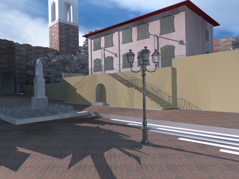

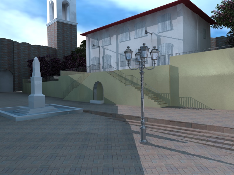

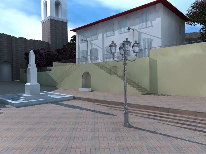

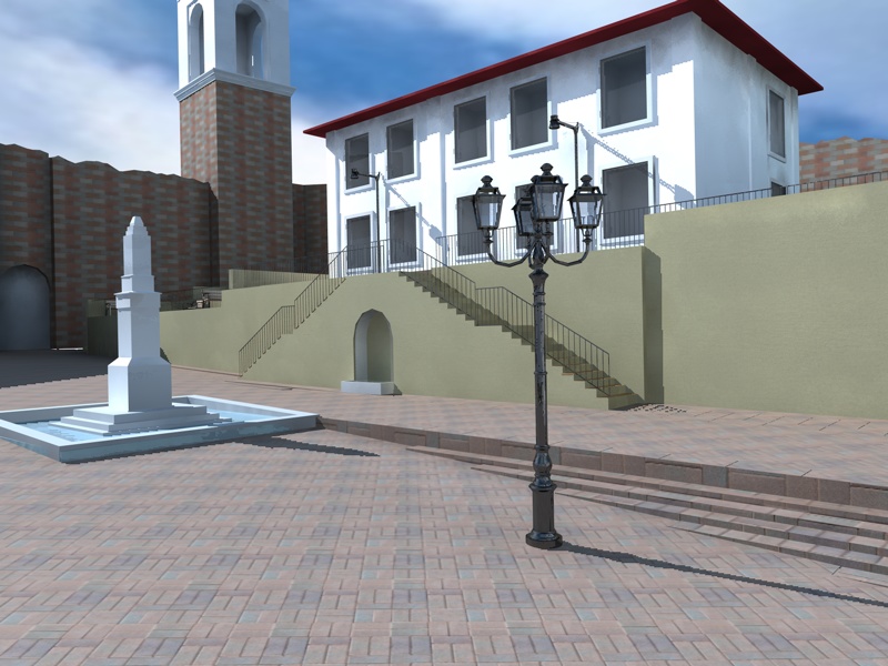

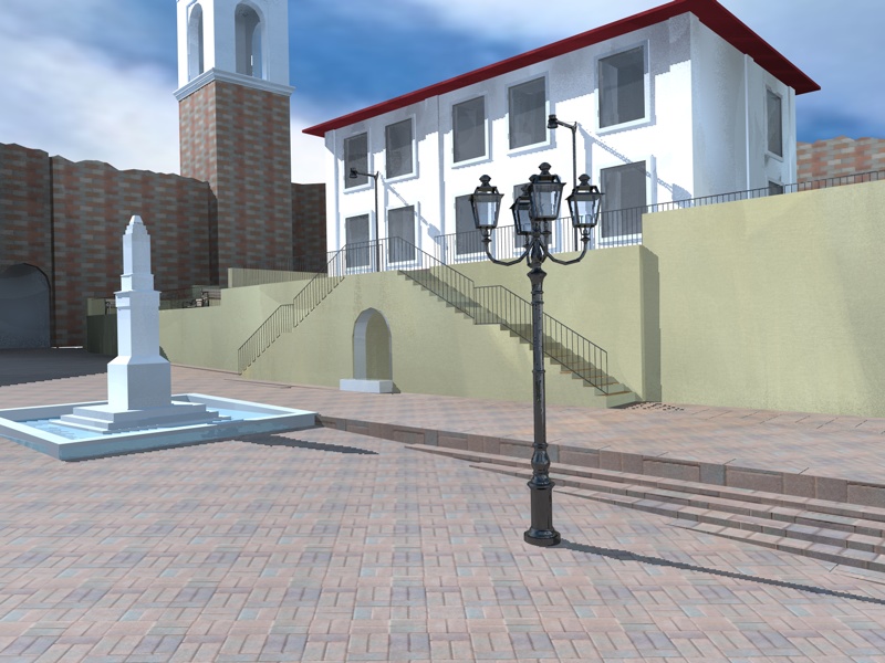

ora ho un problemino gli aloni sulla casa, quello che ha meno aloni è quello con i parametri del radiosity più bassi(ovvero quelli che ho gia postato)
le immagini che seguono hanno questi valori(che ho alzato un po alla volta)
precisiione 70%
intensita100%
campioni stocastici 300
risoluzione min e max 200 450
ho provato anche a utilizzare le ombre area al posto delle nette per vedere se si risolveva, ma niente..
come posso fare?
come mai alzando i valori gli aloni aumentano al posto di diminuire?
