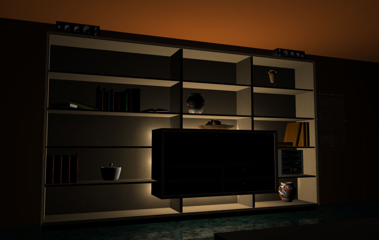

Ciao, ho un grosso problema con le luci:
Come vedete dall'immagine allegata, devo rendere l'idea di come funziona l'illuminazione data dalle luci posizionate dietro al blocco centrale della libreria.
Il blocco è staccato dalla schiena della libreria e le luci sono leggermente incassate nella schiena del blocco.
L'effetto della luce che fuoriesce dal blocco mi va benissimo, quello che non va bene è che in teoria non dovrebbe riuscire a illuminare la parte inferiore dei ripiani non direttamente esposti alla sorgente di luce, e tanto meno gli oggetti. Il problema è evidente nel vasetto in alto a destra che prende la luce... da dove?
Faccio presente che non ho bisogno di un rendering fotorealistico ma solo di un'immagine che dia l'idea della luce risultante da questa soluzione di arredo.
Dimenticavo, io ho ancora la versione 8.5

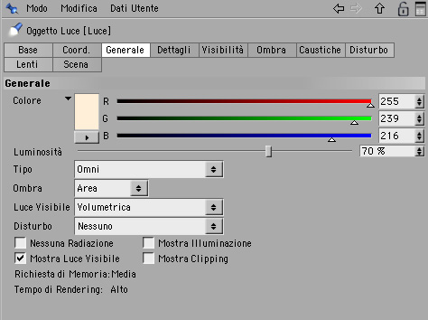

Volevo aggiungere che ho visto il post "Luce che trapassa gli oggetti? come evitare?" e ho fatto come indicato (vedi immagine), ma il risultato è quello precedentemento mostrato.

Oltre tutto nel frattempo ho renderizzato la stessa scena anche in Radiosity e il risultato è lo stesso anche se migliore.
Il problema è che ne devo fare una serie di 6 modelli diversi in versione "notte" (come questo) e altrettanti in versione "giorno" per lunedi mattina con relative stampe A3.
Penso che farò un Compositing in Photoshop renderizzandole anche in una versione "luce tenue" da sovrapporre dove necessario.

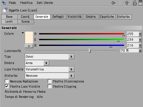

Come dall'immagine con i parametri della luce postata precedentemente, puoi notare che l'ombra c'è ed è del tipo Area. Per la precisione ci sono 12 luci di questo genere e sono tutte situate nel perimetro del blocco, non ci sono altre luci.
