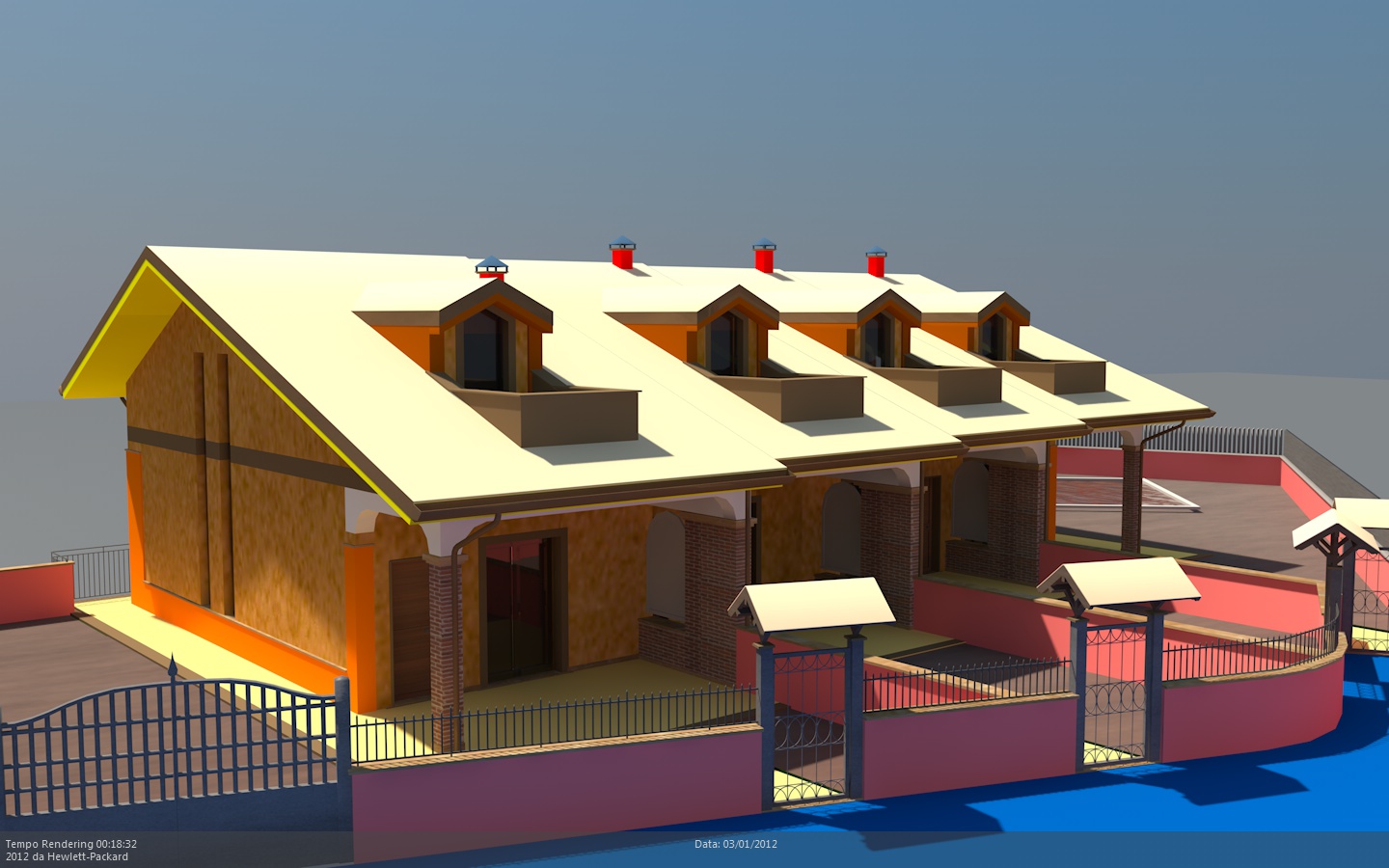

john ha scritto:ciao Gabriele! grazie per i consigli e concordo con te su tutti punti.
intanto ti dico che renderizzo con il motore fisico della versione R13, cmq ora provo con la G.I messa a 3/100/100,
poi il modello 3d non l'ho modellato io, e vendendo però dal dwg in possesso ho visto che il tetto è un solido e non un piano, come servirebbe per utilizzare il tuligen! ora non so come fare su cinema a togliere il tetto e rifarlo oppure provare direttamente sul dwg! un'alternativa potrebbe essere quella di avere un modello 3d di un coppo e applicarla poi all'interno di cinema.
ora ho ingrandito il 3d in giuste proporzioni!!!
:o ma il panico avanza!!
i colori : giallo, rosa, blu , arancione, Rosso.. sn da rivedere , nn mi convincono proprio , ne usi tantissimi!!!.l'unico che , forse , avrei lasciato è il rosa!
Le villette sn cmq carine..Piccolissime , ma carine!

i colori sono dovuti dal layer utilizzati in cad, che poi tramutano in materiali, utilizzo i colori per distinguere le parti del progetto!!
si sono un pò piccoline e poi in questa immagine rendono pochissimo!! tra poco posterò qualche immagine definitiva e vedremo cosa ne esce fuori!!
