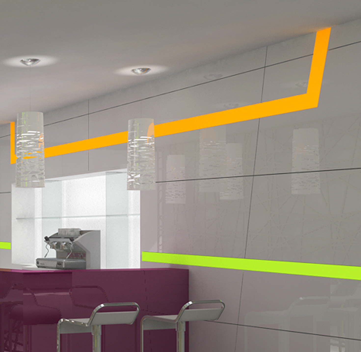

Ciao,
nell'immagine postata mi sembra che la striscia bianca (la finestra) emetta luce. In tal caso è normale che lo faccia... come esempio allegato. Nell'esempio è una striscia luminosa arancio che sporca il soffitto... però è una striscia luminosa (emette luce). Capisco che tu non possa postare l'immagine, ma dacci qualche info in più su come hai illuminato.
