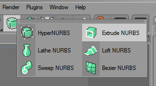

ho creato in autocad una polilinea 3D chiusa,
poi l'ho importata in C4D e risulta una spline..
a questo punto vorrei creare una superficie che si adatti a questa polilinea
provo ad utilizzare il comando crea poligono selezionado man mano i vertici della mia polilinea 3D ma non mi crea il poligono..
nn capisco perchè!?
forse perchè la polilinea è 3D e non 2D?? :(
c'è un altro modo per creare una superficie che si adatti alla mia polilinea?? :?

quindi tu hai la tua polilinea a vuoi "riempirla" con un poligono.
il modo più semplice, secondo me, è inserirla come figlia di un oggetto Estrudi Nurbs e dare una Distranza di Estrusione =
io uso la verione 11.5 ma più o meno quegli strumenti sono sempre lì<br />[mi pare... :) ]
[mi pare... :) ]

perchè non provi a estruderla con estrudenurbs e poi dai lo spessore che ti serve...

avevo provato anche in precedenza con estrusioneNurbs ma nn mi veniva
poi stamattina ho spuntato in proprietà oggetto "Gerarchico" :) e adesso mi permette di estrudere
nn so bene il motivo ma viene
grazie mille :) :)

stef86 ha scritto:Ciao..
grazie delle rsp,
grazie mille :) :)
Perché probabilmente il tuo oggetto era composto da più spline, e attivando l'opzione Hierarchical hai detto al programma di prenderle in considerazione tutte.
