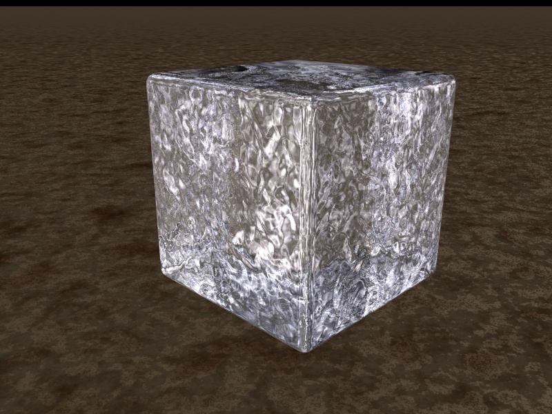

Qualcuno saprebbe darmi dei consigli su come realizzare del ghiaccio realistico? :::20

Messaggio da Bane88 »
Ecco ora che sono a casa vi faccio vadere il mio ghiaccio
Non riesco proprio a farlo bene...
Qualche consiglio?
grazie...

ciao Bane88 la resa del ghiaccio dipende molto da quello che riflette..
per migliorarlo puoi allargare il disturbo che hai messo nel rilievo, farlo piu grosso e poi dovresti spacchettarlo un po' ai bordi, romperlo ai bordi.
Inoltre se la riflessione non viene bene metti un immagine hdri nel canale ambiente

X Elisa
Ho allargato il disturbo come mi hai detto tu e il risultato è gia' migliorato ma per inesperienza ignoro totalmente come "romperlo ai bordi"
E la HDRI mi fa solo casini.... :oops:
Dopo aver perdonato la mia ignoranza spero che tu mi possa aiutare...
:::17 Grazie
Messaggi: 10551
per romperlo ai bordi, di solito si usa la booleana, quindi si spezzetta l'oggetto ai bordi sottraendo al cubo, magari un oggetto un po spaccato, o l'angolo di un'altro cubo...io con questa tecnica ho fatto degli ottimi scalini sbeccati :)

Ah ok se dici con le booleane allora tutto ok
Potrei farlo con dei frattali sferici
Andranno bene no?

ciao Bane88
non ti scusare ci mancherebbe, non sapevo che lo usavi da cosi poco..quindi i miei complimenti! visto che lo usi da solo un mese!
per romperlo va benissimo con dei frattali sferici! poi postaci un immagine...
