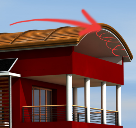

Sto smanettando con la 9.5 di Cinema e ho fatto un render in Radiosity di un esterno. I parametri del radiosity sono quelli di defoult (pigrizia!), ho una luce SOLE con ombre area e uno sky che genera una Global illumination con forza al 160%... e visto che non mi faccio mancare nulla ci ho pure schiaffato l'ambient occlusion... diciamo che volevo trattarmi bene...
Il risultato, rispetto ai miei precedenti e'... caruccio... , ma ci sono dei solai curvi che presentano, sui bordi, dei curiosissimi e irritantissimi cerchiolini sperlussichini, che sembrano gli aloni di tante torce elettriche in pieno giorno... :evil: :evil: :evil: :evil:
Elisa!!! Alessandro!!! Aiutoooo!!!! Se non ci capisco niente mi tocca rifare il corso intensivo!!!!!!!!!!!!!!!!!

mmmm...sono degli aloni chiari sugli spigoli vero? e' una cosa avvolte data dal radiosity...in particolari condizioni, si illuminano gli spigoli delle pareti, avvolte perche' sono sottili o per via della forte , troppa, luce in esterno.
Posta un'immagine.

MZ hai capito al volo!!!!! E io sono scimunito: non ho postato l'immagine!
8)
Ora la piazzo

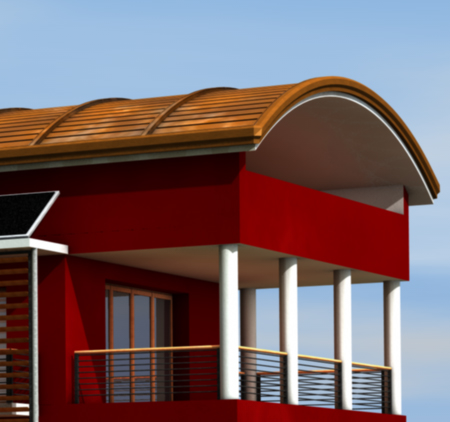

e questo...

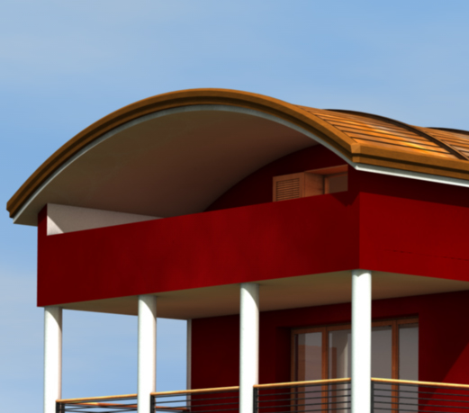

e quest'altro...

se usi i parametri di default del radiosity dovresti avere la Risoluzione minima = 3 e la Risoluzione massima =70.
Prova ad aumentare i valori (sopratutto la minima)... dovresti eliminare i "cerchiolini".
Luca
Messaggi: 10603
Ah, ok ora ho capito pensavo fosse un'altra cosa...segui Luca, aumenta i valori di risoluzione, devi contare che piu puntini di prepass hai meglio viene il tutto, sopratutto quando lavori con materiali in tinta unita piu che con le texture.
