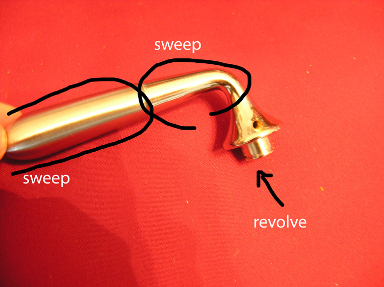

devo realizzare il prototipo di una maniglia e come profili si rifà a questa che vi mostro. ora per procedere alla realizzazione ho pensato questa procedura: 2 sweep e un revolve come nell' immagine, voi che ne dite?, mi consigliate di procedere in modo diverso?
poi....io mi sto facendo il profilo in psd, come lo devo salvare per importarlo in cinema? cè qualche formato che conviene usare?(scusate per l' ignoranza)
grazie ciao

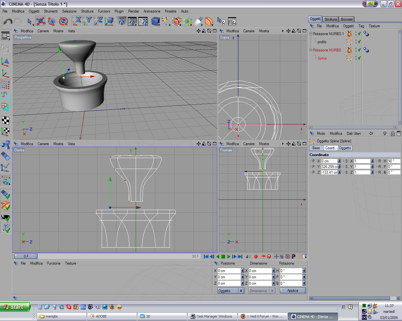

fondamentalmente ho 2 problemi:
il primo è sempre quello del revolve che con le spline importate me lo fa in quel modo..
il secondo riguarda l' angolo della maniglia..
vorrei usare una spline come binario e due cerchi con diametro diverso per ottenere la dimensione iniziale e quella finale.
il problema sta nel fatto che il binario è una curva(appunto l' angolo della maniglia), come faccio per far seguire al loft quel binario senza che vengano pasticci?
grazie ciao

mi porto avanti e vi chiedo un' altra cosa che serve per ultimare la maniglia..
nella parte dove si appoggia la mano alla maniglia, va fatta un' icisione a spirale con diametro di mezzo centimetro...come posso farla?
qui non ho proprio idee spero possiate aiutarmi..
grazie ciao
Per l'incisione a spirale, così al volo mi viene in mente di creare una spline Helix e adattarla alla forma della maniglia nella zona dove vuoi l'incisione, poi con il comando Arrange, in modalità spline, sistemi il testo lungo la spline Helix in modo da fare compenetrare il testo all'interno della geometria della maniglia.
A questo punto provi ad utilizzare un oggetto booleano per sottrarre il testo dalla maniglia per ottenre l'incisione.
o provato copiando i cerchi e ruotandoli solo per fargli fare la curva un poco alla volta ma mi da dei problemi nella parte interna, se li ruota e sposto un pochino invece mi da problemi nella parte esterna.
in ogni caso è normale che inizialmente si notino degli stacchi nelle zone curve ma è solo questione di sistemare un po' gli spline...
