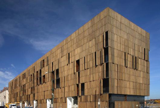

Ciao ragazzi, vi pongo una questione : avrei bisogno di fare delle viste di un edificio rivestito di pannelli che si appacchettano. Volevo sapere se c'era un modo di poter gestire i pannelli in modo da farli muovere e non doverli modellare ogni volta in posizione diversa. Posto un immagine per far capire meglio di cosa sto parlando. Grazie. :)

puoi risolvere comodamente lavorando con mograph. Poi dipende un po da che movimento devono compiere nell'impacchettarsi…
Però guardando l'immagine, senza un po' di xpresso mi sa che non é proprio facilissimo creare il movimento! :?

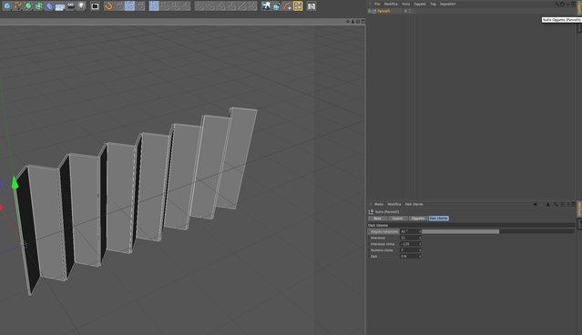

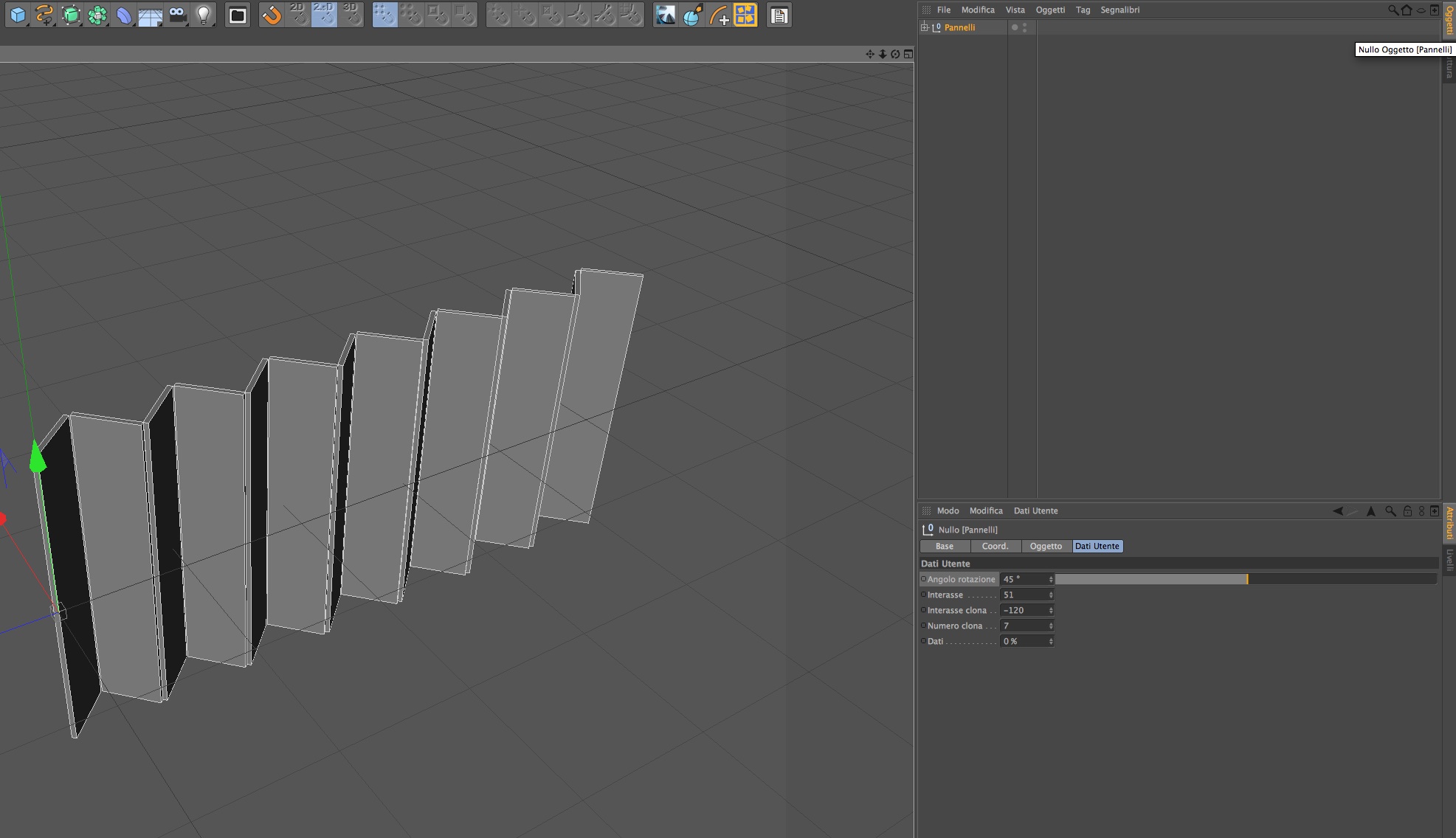

Eccomi!!
Ho fatto anche un po' di interfaccia per renderlo più facile da usare, ma se hai problemi dimmi.
Pannelli Xpresso.c4d.zip
(65.23 KiB) Scaricato 91 volte

non me lo apre che ho la versione 11.5..potresti salvarmelo in differente formato??
Qualche info su come hai fatto? Cmq è esattamente quello che intendevo! :D :D :D grande!

Eccolo in R12, dovrebbe aprirtelo…
Se apri il tag xpresso vedi un po' com'é strutturato, comunque un'anta guida anche la seconda per simmetria e poi con un po' di trigonometria e i valori di interasse ho dati i volti all'oggetto clona. Infine ho creato l'interfaccia con i dati utente :)
N.B. se modifichi le ante, mantieni le mesh "1" e "2" altrimenti xpresso perde il collegamento.
Pannelli Xpresso R12.zip
(11.16 KiB) Scaricato 86 volte
