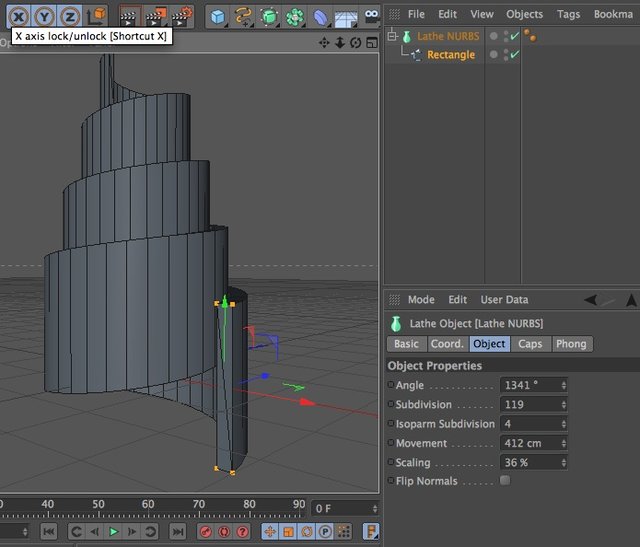

Una roba di questo tipo? 8-)
è realizzata inserendo una spline di forma rettangolare (quella della quale vedi i punti selezionati) in un Lathe Nurbs.
Agendo sui parametri di quest'ultimo (guarda gli attributi dell'immagine) ottieni questa forma.
