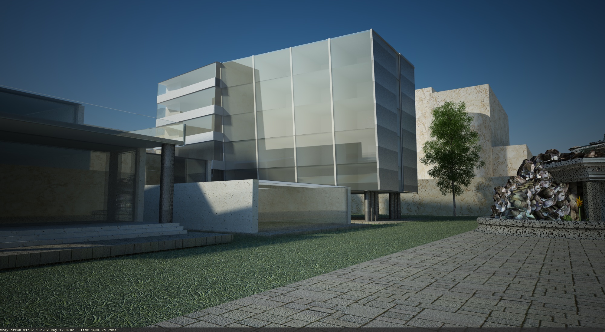

Ciao di nuovo a tutti! A quanto pare Vray non vuole darmi tregua! Qualche giorno fà ero riuscita finalmente a settarlo correttamente per ottenere una luce naturale per esterni. Galvanizzata da questo piccolo successo sono andata avanti col mio progetto inserendo texture e dettagli, come alberi e prato. NON L'AVESSI MAI FATTO. Una volta create le mie zone verdi, lanciando il rendering o mi si bloccava il programma, crashando, oppure mi veniva fuori una finestra con scritto "Ram insufficiente" (o qualcosa del genere). Allora sono andata nelle impostazioni di sistema del mio pc, e gli ho aumentato la RAM, ma una volta tornata al mio modello, eliminato il prato, abbassati i valori nei settaggi di rendering.......ottengo una bella immagine nera! Ci mette si e no 10 secondi ad elaborarla e non capisco perchè! Ho reimpostato la luce, ho reimpostato la camera, ho copiato e incollato tutto in un nuovo piano di lavoro e reimpostato tutto quanto ma ottengo sempre lo stesso risultato! Perchè fino a 2 giorni fà ottenevo questo ed ora un bel foglio nero?
Abbiate pazienza, sono una frana! :(

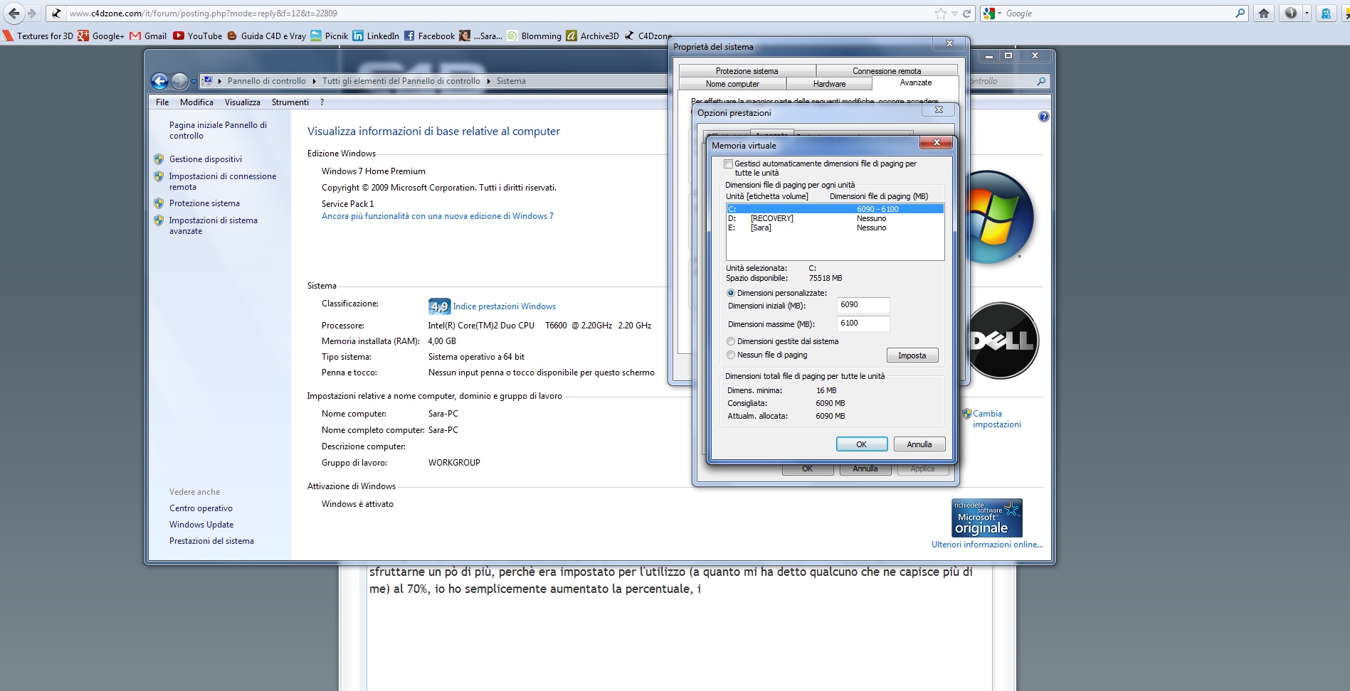

Dunque, quel che ho fatto con la ram del mio pc è stato semplicemente sfruttarne un pò di più perchè pare fosse impostato per non sfruttarla al 100% (mi pare fosse impostata a 4060 MB e il pc ne consiglia 6090). Allego uno stamp di quello che ho fatto..
Per quanto riguarda le indicazioni che mi hai dato sotto è esattamente quel che ho fatto ieri..se vuoi poi posto uno stamp dei miei settaggi, ma sono gli stessi che si trovano su angeloferretti.blogspot alla voce "Illuminazione diurna di un esterno".

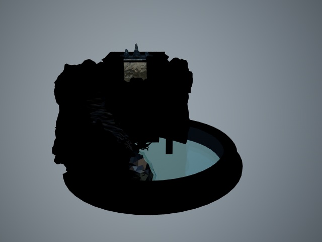

No, la luce è una sola ed è infinita, settata come da tutorial e con risultati già ottenuti (vedi immagine allegata sopra)...Ora ho tentato copiando e incollando un solo oggetto della mia scena, la fontana, in un nuovo piano di lavoro e ri-settare tutto l'ambaradan di luci, camera e Vray. Qualcosa renderizza, ma è sempre tutto molto nero, e al variare di altezza e angolazione, la luce renderizzata è sempre quella.
Non sò più a che santo votarmi!

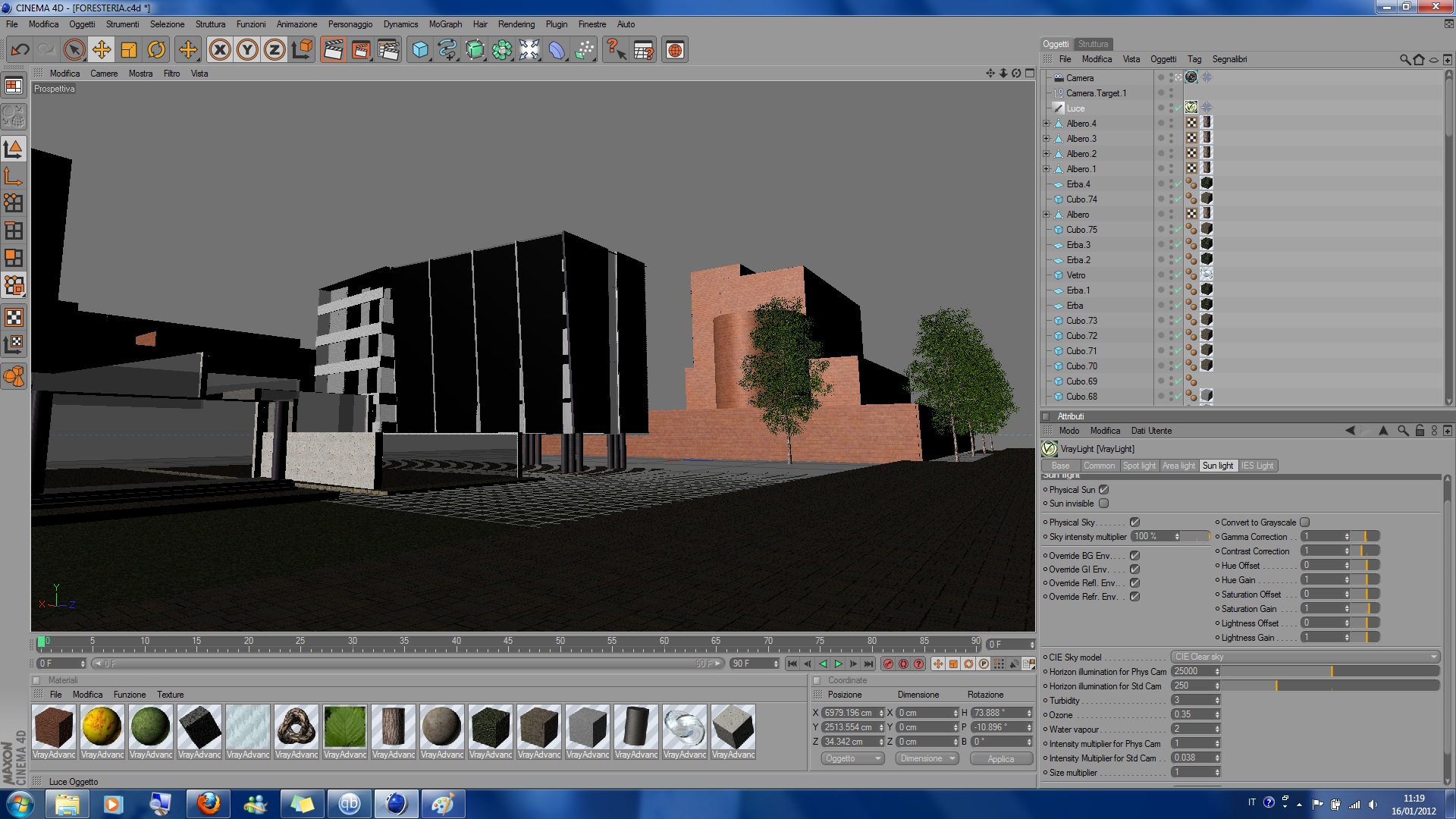

Devo però comunicare una cosa: nel momento in cui sono andata ad eliminare tutto il contenuto del mio modello, per poi poterlo salvare in un altro file e zipparvelo è successo un miracolo! Ho lasciato solo: 1) LUCE; 2) CAMERA CON TARGET; 3) ALBERO; 4) CUBO associato al target della luce. Solo che mi sono accorta che il cubo che doveva essere associato al tag della luce (come indicato nel tutorial) non c'era più! Così ce l'ho reinserito e ho fatto un render di prova....e....ABEMUS MIRACOLO! Ha renderizzato, e pure bene!
Così ho fatto ricomparire tutto il mio modello, riassociato il cubo al target della luce e....NADA. TUTTO NERO. :( Spero non sia un problema di pc altrimenti mi sparo!
Cmq vi allego il mio modello comprensivo solo di 1) Ambientazione scena (lotto area vuoto); 2) Luce; 3) Camera; 4) Cubetto associato alla luce.
Siate i miei salvatori!

come ti dicevo .. quello che hai fatto è aumentare il file di paging, che è una parte di disco che viene utilizzata "come se fosse ram" dal sistema operativo quando non ha piu a disposizione ram fisica per immagazzinare dati...
il "come se" è importante perche un hard disk è molto piu lento dei chip della ram e nel momento in cui il sistem operativo effettua questa operazione si rallenta tutto e nel caso di un render non è affatto utile.
praticamente sarebbe addirittura meglio avere una buona quantita di ram e disabilitare il file di paging.
